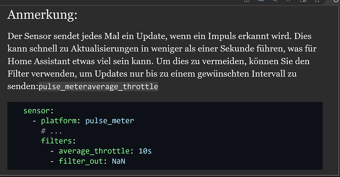

So sieht das Beispiel aus:
So sieht es bei mir aus:

Hallo, auch Ihnen vielen Dank für die ausführliche Antwort.
Genau, wie in Ihrem Screenshot sieht es bei mir aus. Aber er meckert.

Ich muss mich revidieren. Hab den bei mir auch drin.
ESP Home Version 2023.10.6
und tatsächlich auch die gleiche Fehlermeldung.
der Filter wurde scheinbar umbenannt in throttle_average :man_facepalming:
