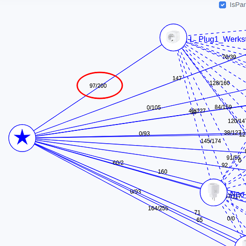

Nach ca. 10 oder 20 Sekunden ist der Plug dann aber lt. Z2M Geräteübersicht wieder online und wenn die Z2M Karte dann mal geladen wird sehe ich dabei:
a) das der Plug ja auch jede Menge Z2M Routen mit ausreichenden LQI Werten hat
Plug_Werkstatt
und
b) bei allen anderen Routern auch LQI Werte vorhanden sind.
Trotzdem gibt mir Z2M dann ein und alle paar Minuten später noch Warnungen aus das der Plug in der Werkstatt angeblich per Ping nicht zu erreichen wäre.
