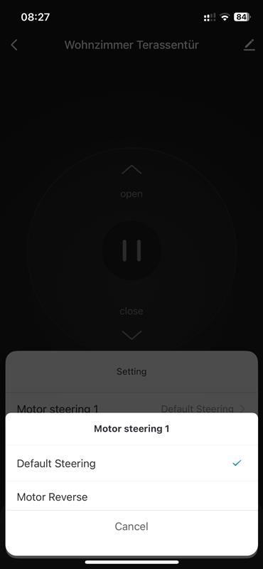

Das Einbinden der Module in Tuya und anzeigen in HA funktioniert ohne Probleme. Nur leider werden sie offen angezeigt wenn sie zu sind und umgekehrt. Habe auch schon in der App versucht den Motor auf reverse zu stellen aber dann läuft natürlich alles verkehrt. auch wenn ich dann die Schalterkontakte vertausche funktioniert es auch nicht richtig.

Screenshot 2025-02-19 081723
hab es mittlerweile gelöst.
Musste auf “Motor Reverse” stellen und den Schalter bzw. Motor so anschließen damit er sich richtig bewegt.
Dann wird es im HA richtig angezeigt.
Nur in der Tuya App sind noch id eTasten verdreht aber das benutzte ich sowieso nicht.
