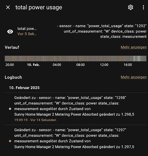

Der funktioniert auch; gibt den Wert aber nicht als Zahl aus. Damit sieht das dann so aus:
Dieses template kann ich dann in irgendwelchen Graphen nicht verwenden.
Gibt es da Abhilfe?

Vielen Dank für die Antworten. Das ändert leider nichts an dem Problem :frowning:
Der Sensor wird weiterhin nicht als Graph dargestellt sondern die Werte als “Zustand”.

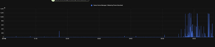

Das ist mal ein Tag des einen Sensors.
Was sind das für Spitzen zwischen 18 - 20 Uhr? 8000 - 9000 Watt???
Da lädt das Elektroauto :wink:

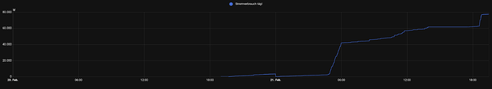

So wäre der tägl. Verbrauch heute.
Problem: ich habe heute 100 Watt Netzbezug gehabt; der Rest kam aus der Batterie / der PV Anlage.
Stimmt also wirklich überhaupt nicht.

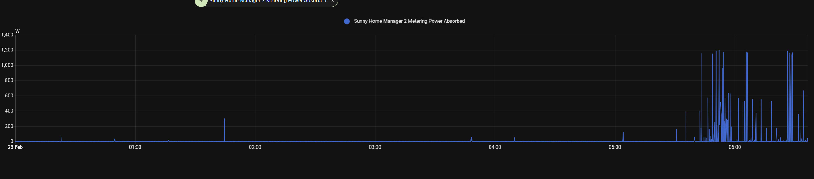

Das ist heute morgen von dem Sensor des Netzbezuges

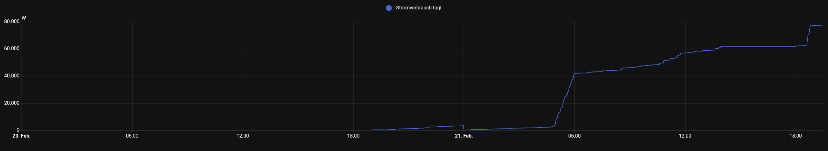

Und das macht der Verbrauchszähler aus den Werten:
Irgendwie addiert der einfach jeden einzelnen Wert den der Sensor übermittelt ohne das als tatsächlichen Verbauch zu berechnen?
Ich habe den Thread gerade erst gesehen. Das ist mal wieder der klassische Fehler: Es ist ein Unterschied, ob die Leistung in Watt (W) bzw. Kilowatt (kW) oder der Verbrauch (ggfs. auch Erzeugung) in Wattstunden (Wh) bzw. Kilowattstunden (kWh) benötigt wird. Was du haben willst, sind die Verbrauchswerte in kWh und nicht die Leistungswerte in W bzw. kW. Du versuchst aber, einen zeitlichen Verbrauchszähler mit einem Leistungswert in W bzw. kW zu füttern: das geht nicht! Der Verbrauchszähler benotigt eine Verbrauchsentität, mit einer Leistungsentität kommt der von dir gezeigte Unfug heraus.
Entweder nimmst du eine bereits vorhandene Verbrauchsentität in kWh oder - falls tatsächlich keine vorhanden ist - du wandelst die Watt oder Kilowatt in Kilowattstunden (=Verbrauch) um. Das geht mittels eines Helfers, nämlich des Integralsensors. Den fütterst du mit deinem Leistungssensor (Watt oder Kilowatt) und er berechnet daraus die Kilowattstunden. Hier die Kurzanleitung von Simon:
