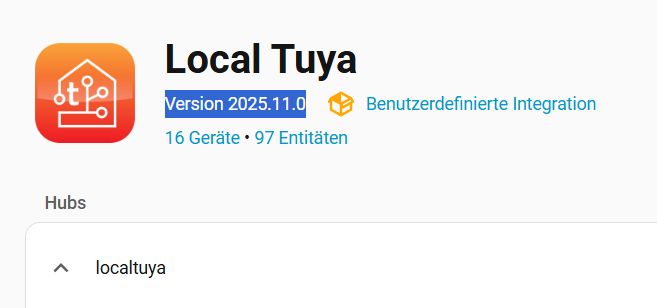

Vielleicht mal die Integration updaten bzw. eine andere, aktuellere Variante nutzen? Deine Version ist inzwischen 15 Monate alt. Bei mir läuft die Version 2025.11.0, die automatisch aktualisiert wurde und ohne irgendwelche Probleme, abgesehen davon, das man kaum mal batteriebetriebene Geräte einbinden kann, funktioniert. Das ist aber schon lange bekannt und hat rein technische Gründe. Alles andere funktioniert völlig problemlos und zuverlässig.

Die von dir beschriebe Integration ist eine andere als die die ich verwendete. Ich habe jetzt mal die von dir installiert. Werde am Wochenende das Core Update durchführen, da ich meine Automationen und das Dashboard dann auf die neuen Entitäten anpassen muss. Ich werde dann berichten.
