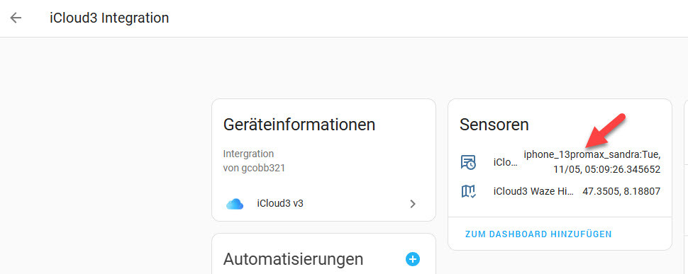

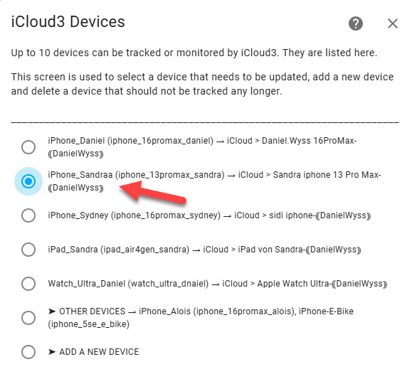

Irgendwie habe ich ein Problem mir einem Mobile dies bringt immer einen Fehler obwohl daten angezeigt werden.
Ich wollte das jetzt mal komplett rauslöschen und nochmals hinzufügen. Leider kann ich es irgendwie nicht löschen wie andere, ich bring es einfach nicht raus.
Dann habe ich gesehen das bei der icloud3 Integration beim Sensor diese Mobile angezeigt wird ! Ist das normal oder lässt es sich darum nicht löschen oder bringt einen fehler?
Ich hatte aber vor paar tagen zuerst die 3.0 installiert gehabt und hatte problem mit dem einloggen mit apple. Dann vor 2 Tagen kann der Update 3.1 und dann ging es mit dem einloggen.
In der Log ansicht ist bei dem Sandra Fon auch ein Achtung zeichen.
Was soll ich oder kann ich probieren ?

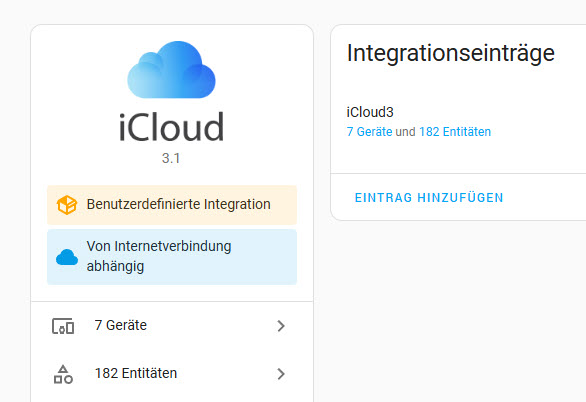

Hier noch zwei Bilder

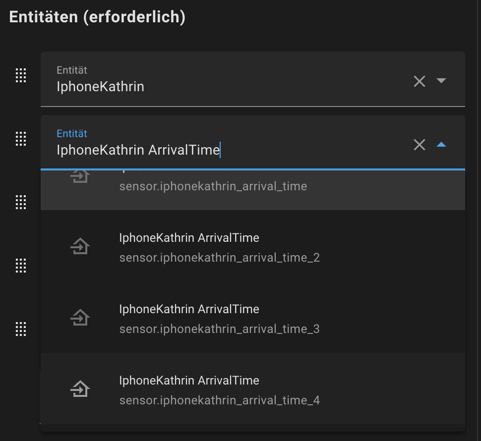

Hast du zufällig auch die Probleme das sich nach einem Update die Entitäten verändern? Die Endnummer zählt einfach immer weiter hoch und ich muß alle abändern. Mittlerweile bei _4

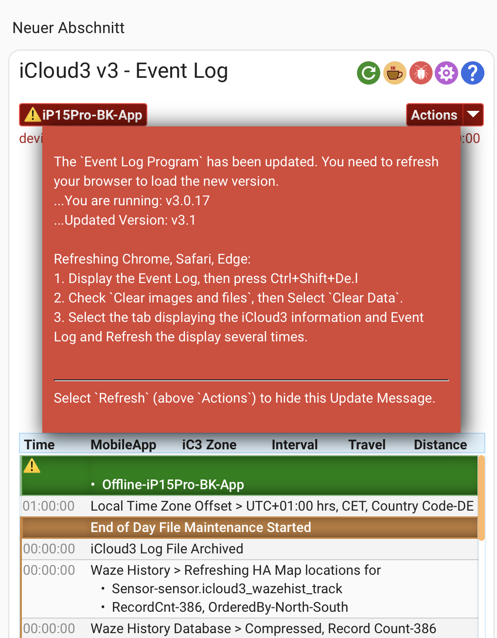

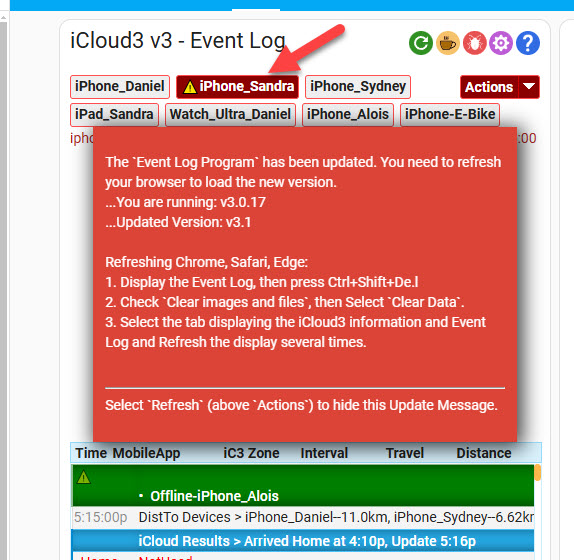

Was immer noch kommt ist diese Meldung die Rote
Den cache habe ich gelöscht aber bringt auch nix
Mit dem grünen refresh Knopf geht die meldung weg aber kommt immer wieder wenn ich Seite neu laden
Hast du das auch ?

Nach dem ich iCloud 3 neu installiert habe kommt immer eine Fehlermeldung.
Sie Foto.
Leider bin ich nicht in der Lage diese Fehlermeldung umzusetzen.
Kann mir dabei vielleicht jemand helfen?

Meinst du die Rote Meldung oder das Fon mit Ausrufezeichen ?
Also die Rote Meldung habe ich auch immer noch obwohl ich die Version 3.1.3 installiert habe. Irgendwie bekommen ich diese doofe Meldung auch nicht weg.
Bezüglich dem Fon das scheint ja offline zu sein oder nicht ? sonst würde ich das im setup nochmals raus schmeissen und nochmals neu einlesen und sicherlich den server neu starten
Ich meine die rote Meldung.
In der App auf dem iPhone und iPad konnte ich die Meldung löschen.
Im Browser (Safari) auf dem iMac und dem MacBook habe ich die Einstellungen wo man das ändern kann nicht gefunden.
Übersetzung der Fehlermeldung:
Das Ereignisprotokoll Programm wurde aktualisiert. Sie müssen Ihren Browser aktualisieren, um die neue Version zu laden.
Sie verwenden Version v3.0.17
Aktualisierte Version v3.1
Safari aktualisieren
  1. Zeigen Sie das Ereignisprotokoll an und drücken Sie dann Strg+Umschalt+Entf
  2. Überprüfen Sie klare Bilder und Dateien und wählen Sie dann klare Daten aus
  3. Wählen Sie die Registerkarte mit den iCloud3-Informationen und dem Ereignisprotokoll aus und aktualisieren Sie die Anzeige mehrerer Elemente

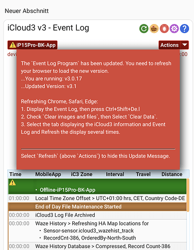

Aber wenn ich das grüne aktualisieren drücke das geht die Rote Meldung weg und wen ich wieder die Seite aktualisiere ist die Meldung wieder da.
Ist echt auch gaga ich habe die Version 3.1.3 installiert und in der roten Meldung steht:
Your are running 3.0.17
Updated Version 3.1
Kommt mir vor Betatester zu sein bei diesem Add-On

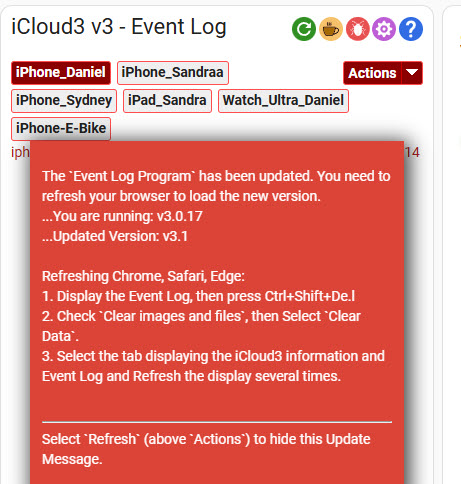

Also bei mir ist das gelbe dreieck weiterhin vorhanden, auch nachdem ich den debugging weg durchgeführt habe wie @berkamp beschrieben hat. Anschl. icloud3 Intergration neu gestartet. Leider sind jetzt wieder alle Entitäten zurückgesetzt > bedeutet das ich bei alle Entitäten die mit icloud3 zutun haben wieder ändern mußte ( _4 am ende löschen)
Sooo ich habs geschafft. Das Dreieck ist weg, zumindest für den Moment. Ich hoffe nicht das es jetzt wieder kommt:

Naja. also die Thematik in den Entitäten ist wieder aufgetreten.
Bei meiner Frau habe ich sie erneut händisch abgeändert (“_2” ans ende gestellt). Ich kann noch nicht nachvollziehen wie das entsteht. Hat noch jemand diese Probleme?
Jetzt wollte ich gerade eine Screenshot machen, hab vorher aber noch einmal icloud3 neu gestartet und zack haben sich die Entitäten wieder resetet und alle “_2” sind wieder zu löschen. Ich checks nicht.
