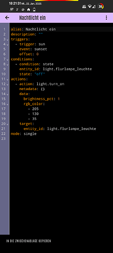

Wo liegt der Fehler? Anbei die Automatisierung
alias: Nachtlicht ein
  - trigger: sun
    event: sunset
    offset: 0
conditions:
  - condition: device
    type: is_off
    device_id: 8b0c1eee5d257acd5ebe45781aa9855b
    entity_id: 285cb9e7d6654973faa50a415ccbae95
    domain: light
  - action: light.turn_on
    metadata: {}
      brightness_pct: 1
      rgb_color:
        - 205
        - 130
        - 35

Wenn ich das nachstelle, steht bei mir domain: switch statt domain: light, liegt aber evt. daran, das ich einen schaltbare Steckdose verwende.
Versuche es mal mit folgender Bedingung:
  - condition: state
    entity_id: light.wohnzimmerlicht
    state: "off"
PS: Die Experten raten dazu, Entiitäten statt Geräten zu verwenden.

Hat leider nicht geholfen, selbes Spiel

Wie sieht deine Automation jetzt aus? Hast du die Entität statt des Geräts genutzt und dann off statt is_off?
Japp, bringt leider nichts
