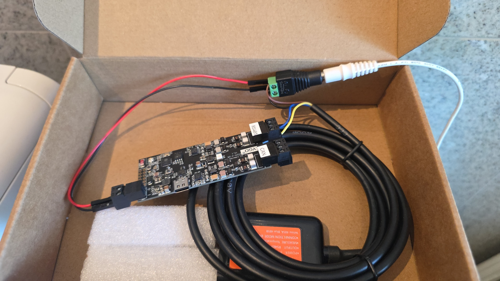

Mein gewünschtes Ziel: Integration des „DfRobot 4in1 soil sensor RS485 IP68 Soil Temperature Moisture pH And EC Meter for Precision Agriculture & Irrigation Solutions“ in Home Assistant mithilfe eines T-CAN485 – LILYGO® Boards.
Problem: Ich habe es geschafft, das T-CAN485 mit HA zu verbinden, aber der Sensor reagiert nicht… Ich habe verschiedene Dinge ausprobiert, wie das Vertauschen von A und B oder das Anschließen von VCC des Sensors an den ±Pin der Stromversorgung des Boards, aber nichts hat geholfen.
Ich habe ein 12V 3A Netzteil gewählt, da der Sensor 5–30V und das Board 5–12V benötigt.

Hier sind die Logs:
\[09:43:26\]\[W\]\[modbus:064\]: Stop waiting for response from 1 274ms after last send
Kann mir jemand helfen, das zu beheben?
