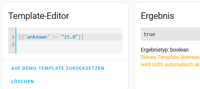

Das | float(0)) fehlt um invalide Stati wie UNKNOWN abzufangen und Du solltest Zahlen vergleichen, nicht Strings.
{% if (states('sensor.batteriestatus_nicht_homematic') | float(0)) >= 15.0 %}
Gut
{% else %}
Schwach
{% endif %}
Was bei Dir passierte:
vielen Dank für deine Antwort samt Erklärung. Funktioniert nun einwandfrei!
