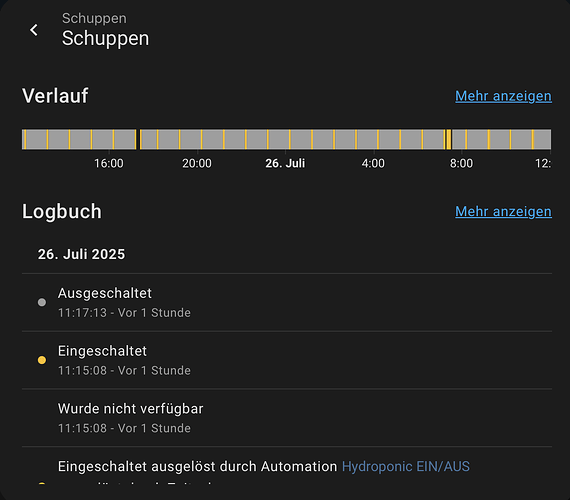

Ich habe eine Tasmota Zeitschaltuhr geflachst nun auch mit dem neuesten 15.0.1
Soweit funktioniert das auch in HA und ich habe eine Automation erstellt, wo ein Gerät jede Stunde für 5 Minuten eingeschaltet werden soll. Das Einschalten klappt auch immer aber manchmal wird einfach nicht ausgeschaltet und ich weiss nicht warum.
Jemand eine Idee ob ich was falsch gemacht habe ?

Wenn deine Hydroponic zum Zeitpunkt des Ausschaltens nicht verfügbar ist, könnte das die Ursache sein. Füge doch mal nach je 1-2 weiteren Minuten weitere Ausbefehle an.
Generell würde ich aber versuchen herauszubekommen, warum die Steckdose nicht verfügbar ist.
