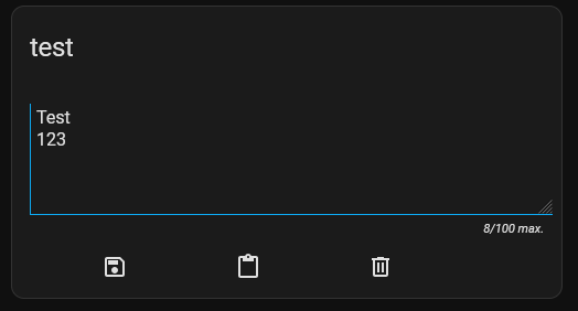

Hmm,
ich hab die grad man runtergeladen über HACS und kann sie benutzen:
grafik
So müsste es bei dir eigentlich gehen:
type: custom:lovelace-multiline-text-input-card
entity: input_text.multi_line_text
wenn ich das so richtig sehe fehlte dir das lovlace- noch vor dem rest multiline-text-input-card
