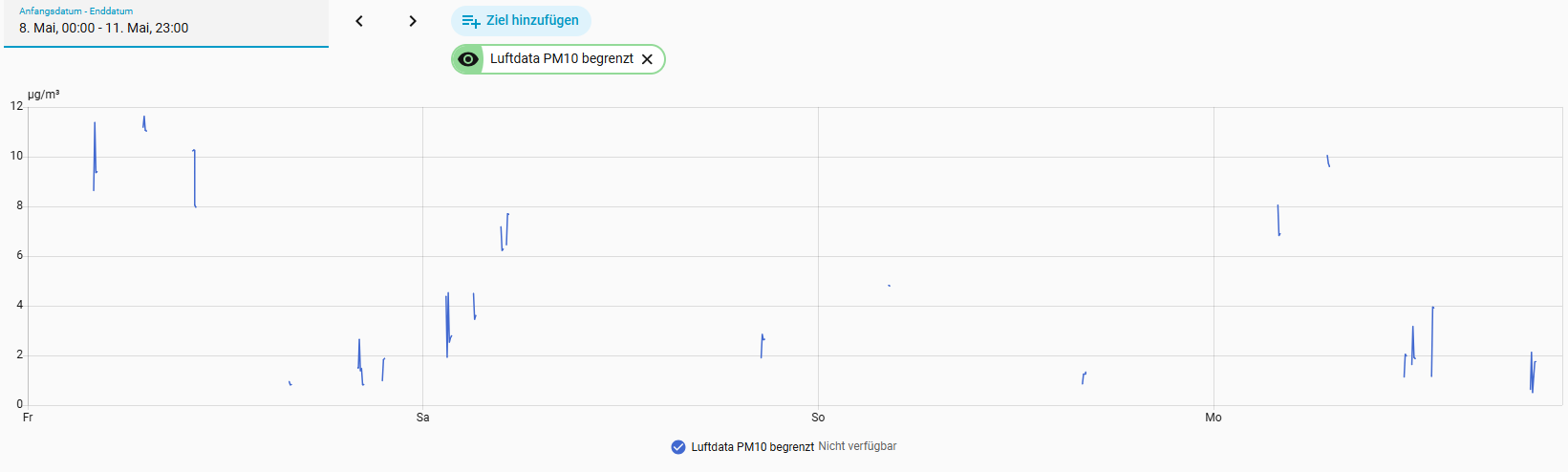

Dies hatte in der Vergangenheit eigentlich gut funktioniert. Doch seit längerer Zeit (ich weis nicht genau, seit wann), bekomme ich keine Daten mehr in HA angezeigt. Bzw. nur noch sehr kurz und unregelmäßig.
Ich komme einfach nicht darauf, was das Problem sein könnte. Vor allem deswegen nicht, weil es ja schonmal einwandfrei funktioniert hatte und ich seit dem aber nichts daran angefasst habe.

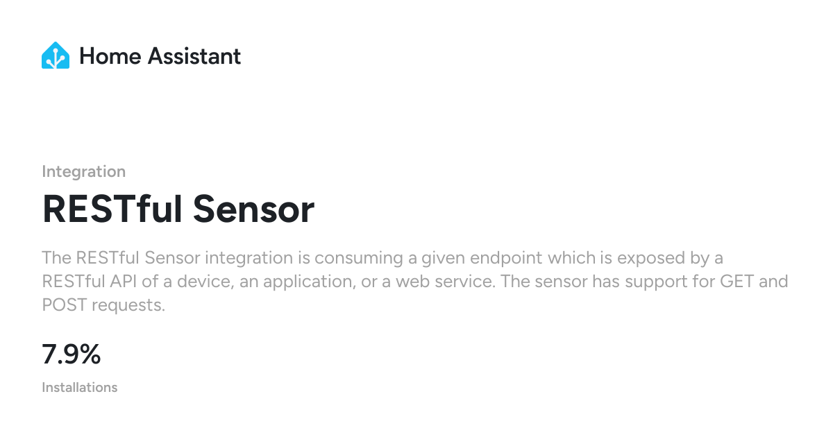

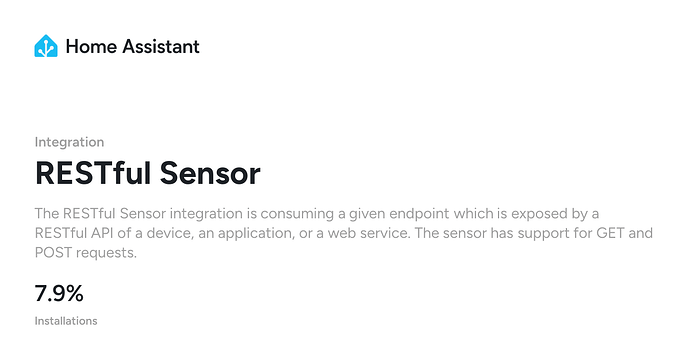

ich glaube für die Aufgabe ist der REST Sensor besser geeignet.
Ne. Der funktioniert hier nicht.

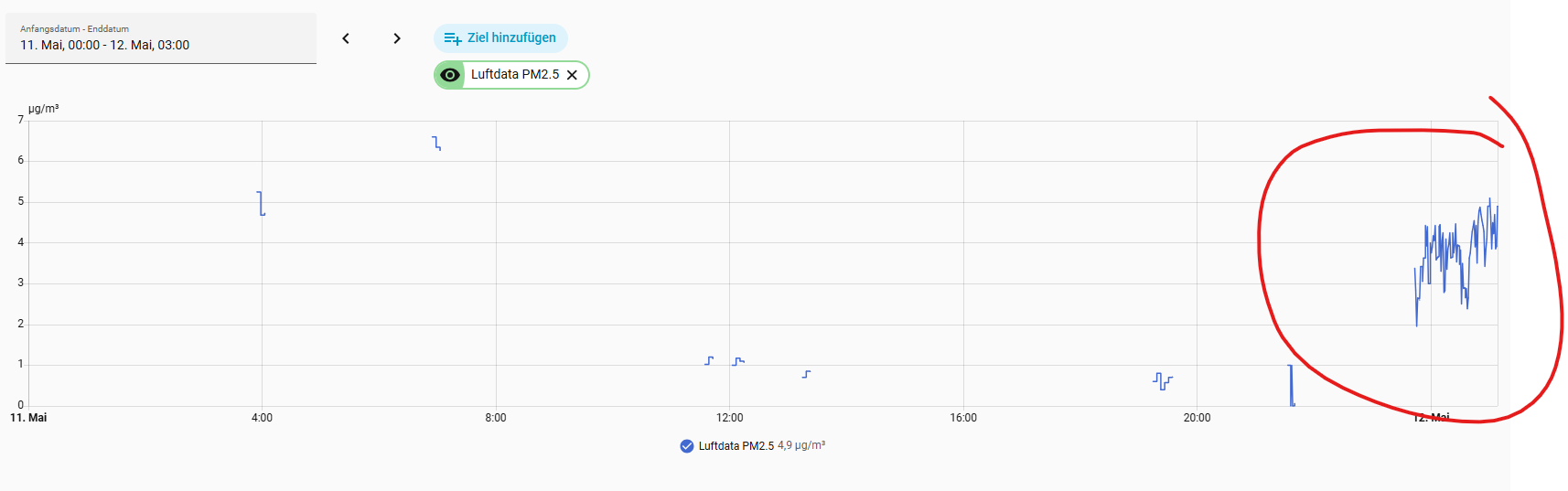

Ohne Scheiß!!!
ich hab nichts gemacht, außer im code den Teil “| round(2)” zu Test-Zwecken zu löschen - ohne sichtbares Ergebnis - und danach wieder einzufügen.
auf einmal, scheint es wieder zu gehen…!!!
NOCH…
