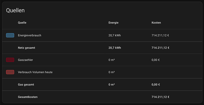

Und hier rechnet er auch falsch
Gas liefert aktuell keinen Wert, dass ist mir erst mal egal. Aber wie geht das bei 20,7kWh auf einemal 714.211,12€ stehen?

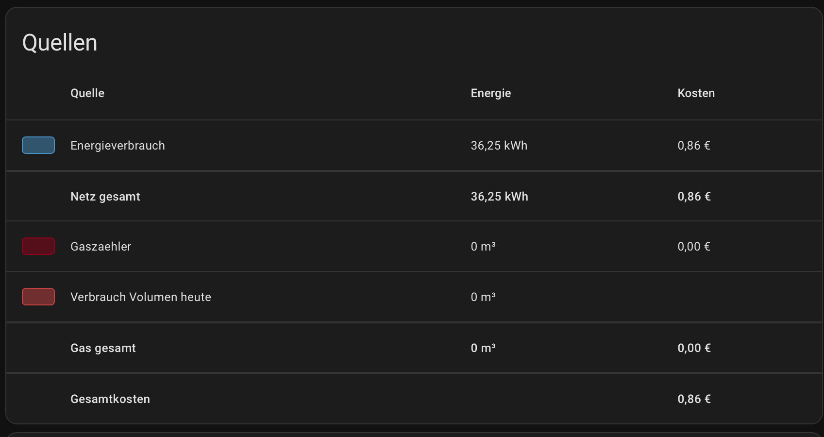

Hier sieht wieder alles gut aus:
Du wirst an einem der Tage einen falschen Wert (vermutlich etwas über 2 Mio kWh) für den Stromverbrauch haben und dadurch zieht sich der falsche Kostenwert durch die Statistik.
Du kannst die Werte über die Statistik-Funktionen anpassen, das hat Simon auch hier im Video erklärt gehabt.
Ich glaube seitdem wurde das Feature sogar noch mal verbessert, aber schau dir das am besten einfach mal an. _:slight_smile:
