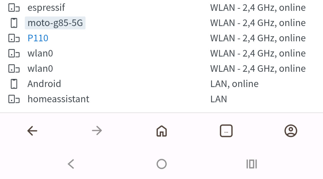

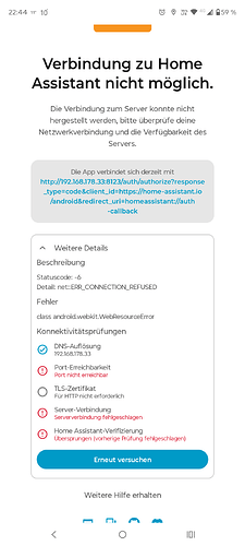

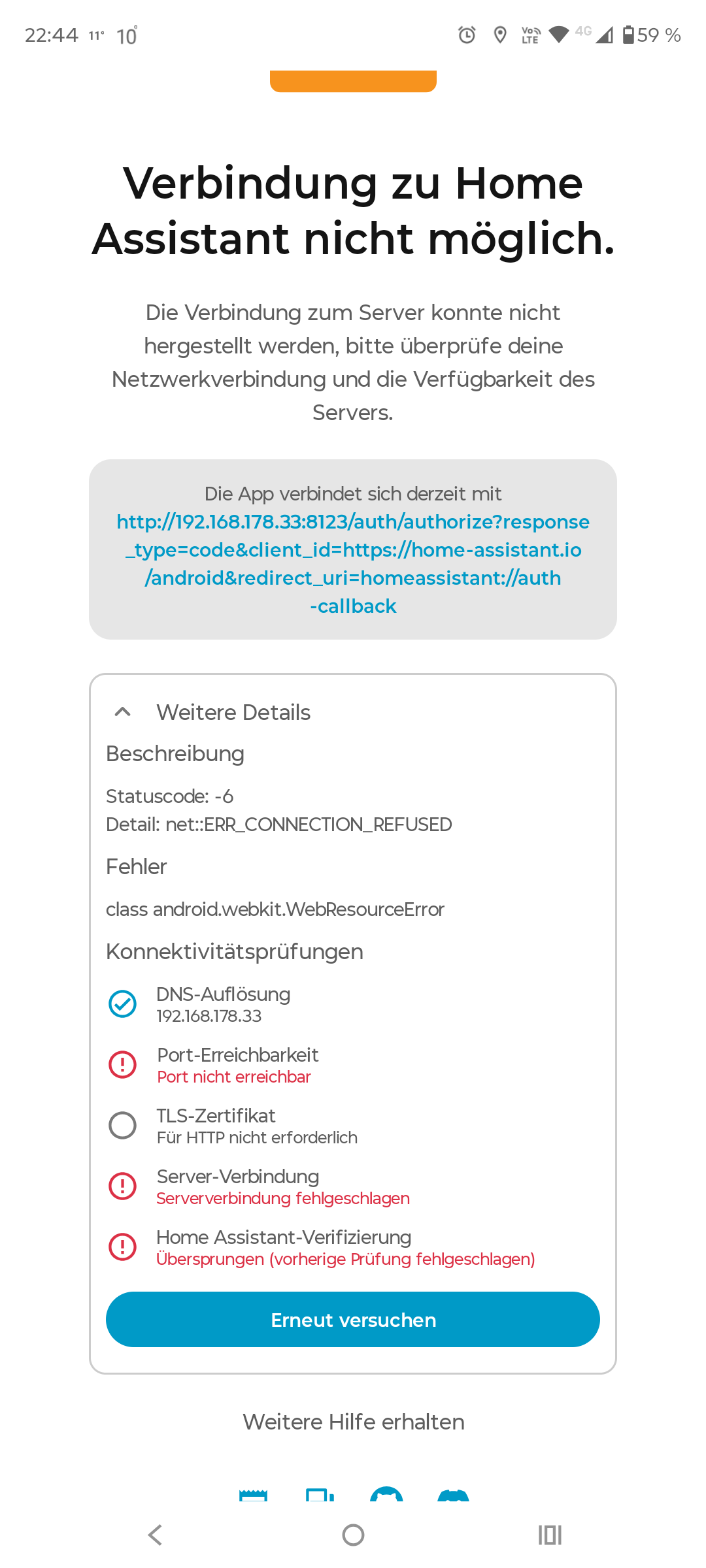

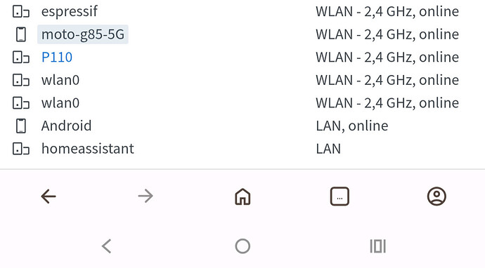

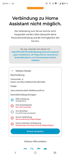

  • In der Fritzbox wird das Gerät mit der IP 192.168.178.33 angezeigt, allerdings nicht als „online/aktiv“

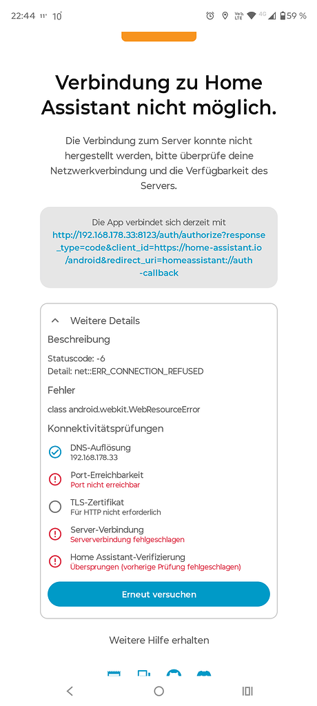

  • Über die Home Assistant App und den Browser kann ich keine Verbindung herstellen (Port 8123 nicht erreichbar, „Connection refused“)
  • Die App zeigt konkret: „Port nicht erreichbar / Server-Verbindung fehlgeschlagen“

  • Zugriff über http://192.168.178.33:8123 → funktioniert nicht
  • Zugriff über andere Ports → nur teilweise interne Seite, kein UI

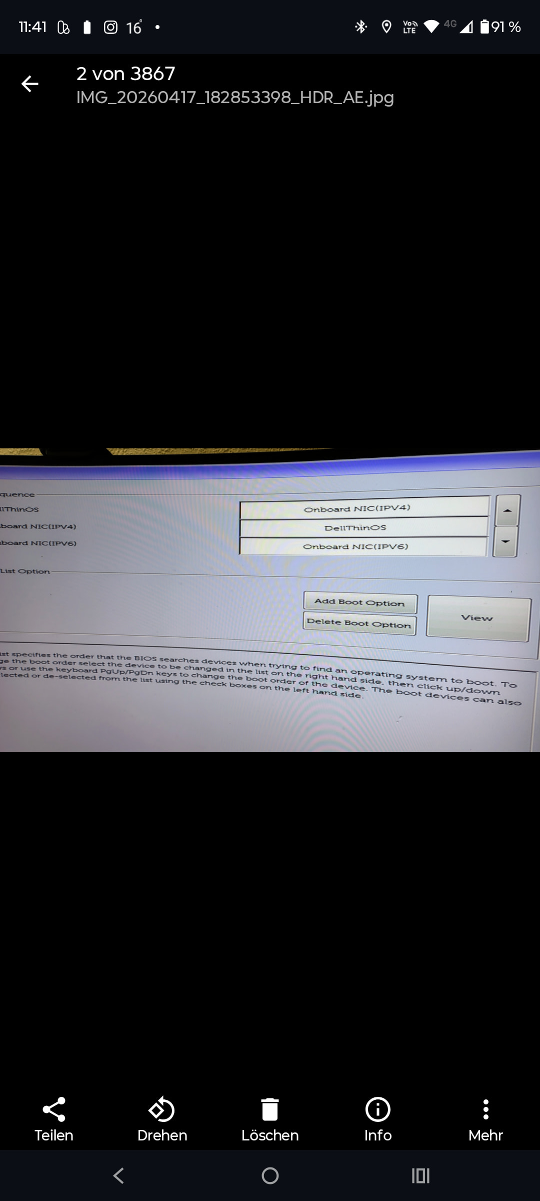

Es gab auch Probleme mit dem BIOS er hat da ausvershen was gelöscht Dell Thin OS war dann weg soll aber wohl nicht schlimm sein weil ich es ja nicht benötige? Naja, er hat dann Std im BIOS geschaut und es dann wohl über Ubuntu hinbekommen. Naja, aber irgendwas stimmt nicht.

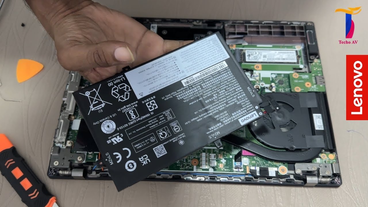

Das weißt Du dann woher? :slightly_smiling_face: Das Modell kam Ende 2020 auf den Markt und für den Zustand des Akkus ist natürlich relevant: Wie alt ist diese und wie viele und welche Entlade- und Ladezyklen hat der schon/jetzt hinter sich.
Aber notfalls könnte man den Akku, mit entsprechenden Aufwand, ja auch irgendwann tauschen.

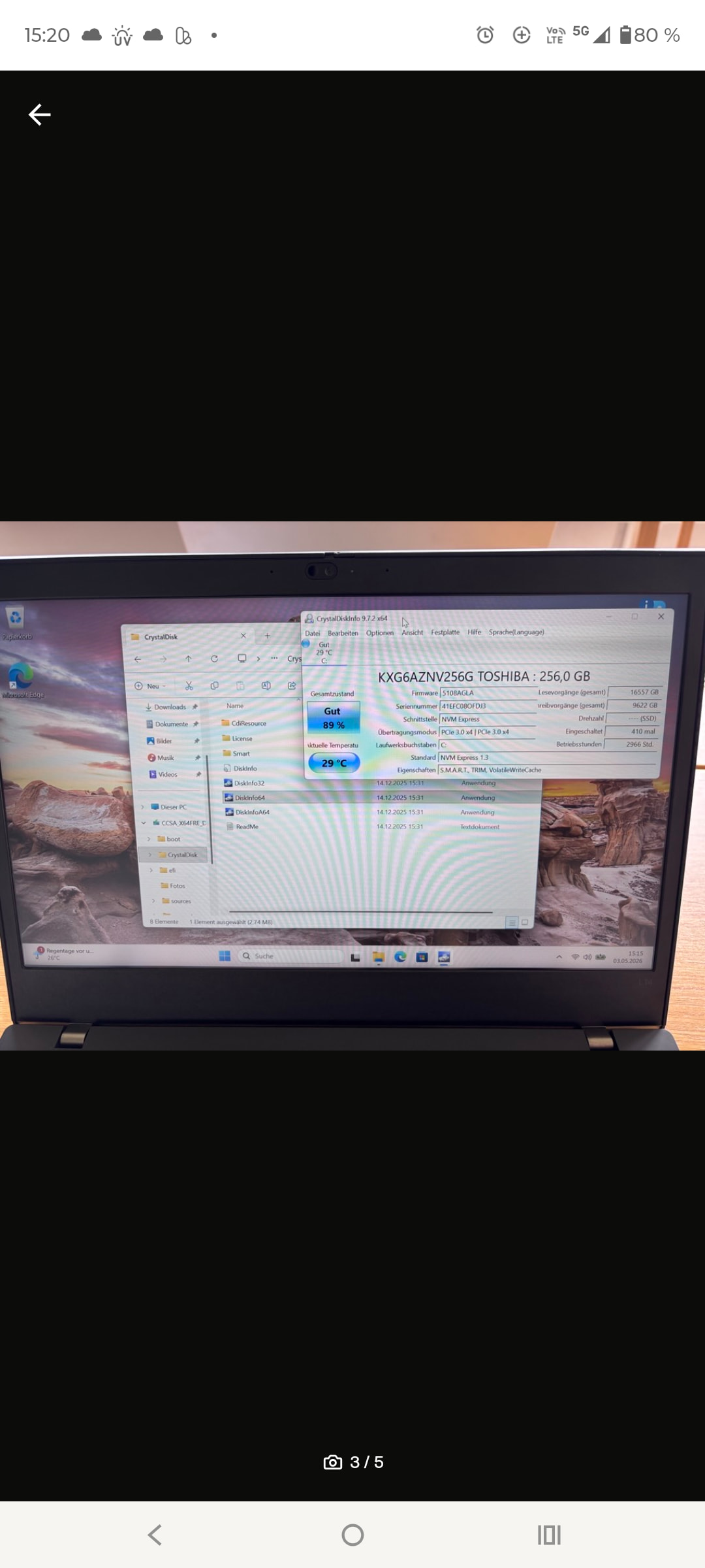

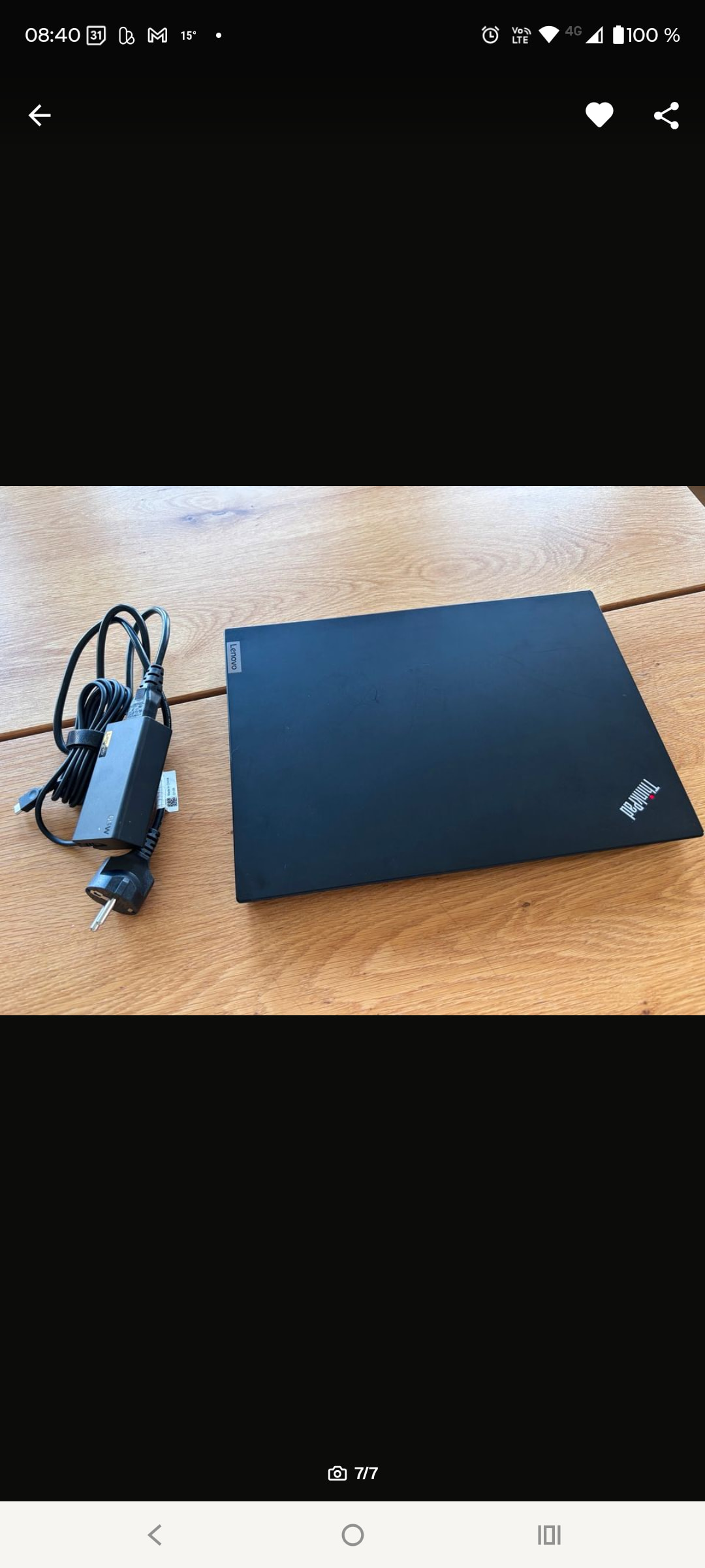

Hat er mir alles geschickt leider kann ich nur 2 Bilder Maximal Hochladen.

Würde ich mir zutrauen den Akku zu wechseln wenn notwendig.

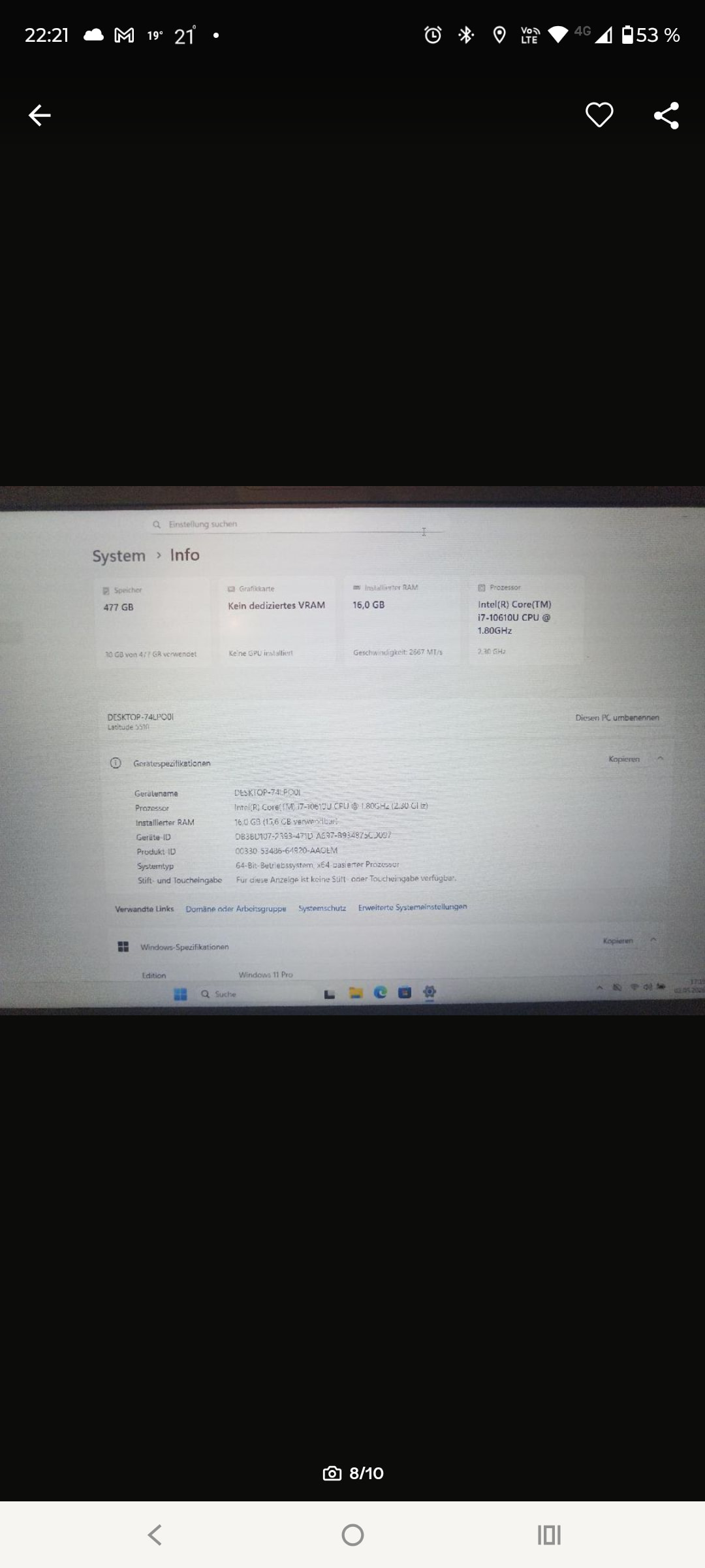

BTW: Dir ist schon aufgefallen das das
nicht mit dem übereinstimmt was in dem ersten Screenshot zu sehen ist, oder? :wink:
Auch die Festplattengröße stimmt nicht überein.
Und wenn ich noch genauer hinschaue, ist es ein Dell und kein Lenovo.
