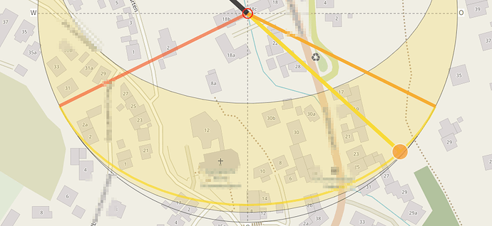

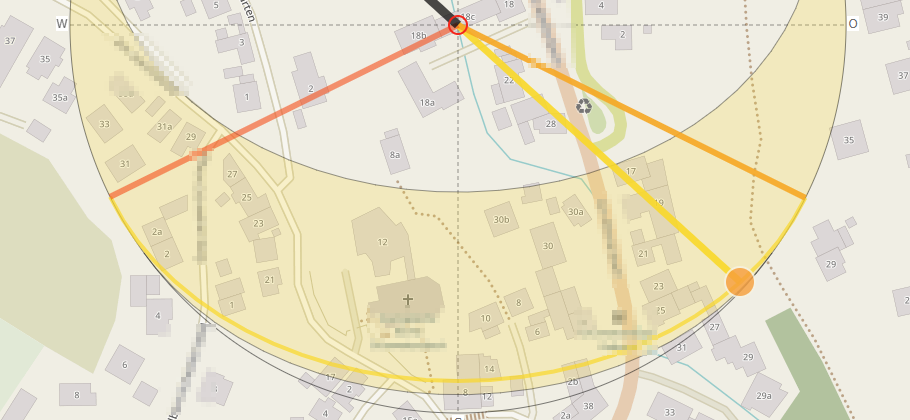

Vor unserem Balkon steht ein recht hoher Nadelbaum, der Vormittags für eine längere Abschattung sorgt. Das reduziert bei der momentanen Installation die Leistung beider Panels sobald nur eines im Schatten hängt.
Edit: Wir sprechen von einem Zeitraum von ca. 2h zwischen ca. 10 und 12 Uhr.

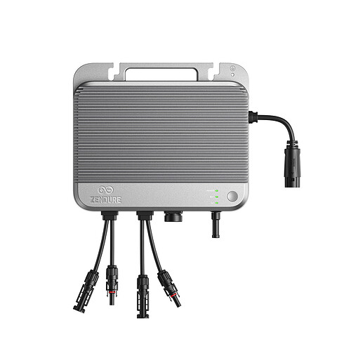

Heute Morgen wurde mir noch die Werbung für die neue Zendure Lösung angezeigt:
Braucht es zwar Dank Ferraris Zähler noch nicht, aber wer weiß wie lange ich den noch habe.
Der EZ-1 geht nur über Bluetooth lokal. WLAN geht er nur in die Cloud. Wie das bei dem neuen ist weiß ich nicht
