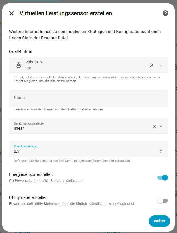

Wenn man für ein Gerät was neu anlegt, dann ist es virtuelle Leistung (manuell).
Abend,
sehe gerade habe ja schon alles einmal gepostet. So in der config eintragen.
So wie schon von z-master, neue virtuelle Leistung anlegen, auch den Saugrobotor auswählen und bei Berechnungsstrategie: linear wählen, so wie oben in meinem Beispiel.

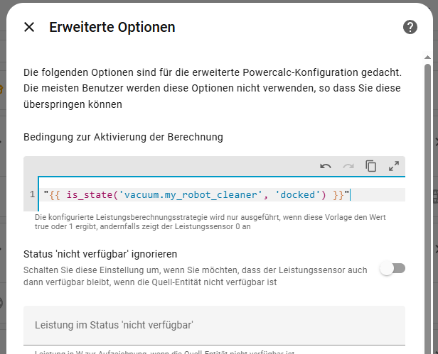

So einmal unter PowerCalc neuen Sensor anlegen wie schon beschrieben
auf deinen Robo anpassen ist klar ne :wink:
{{ is_state('vacuum.my_robot_cleaner', 'docked') }}
