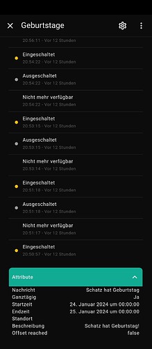

Habe jetzt als Versuch in einer Bedingungskarte, die Karte vom Typ Entität genommen, weil dort das Attribut Nachricht des Kalenders ausgewählt werden kann.
Ist der Kalender Status An wird, die Entität (Geburtstag) auf der ersten Ansicht im Dashboard eingeblendet.
Was haltet ihr von diesem Ansatz?
(Problem, wenn mehr als ein Eintrag im Kalender steht, wird nur der neueste angezeigt)

Also so wie Du es geschrieben hat geht es und JA nimmt die Geburtstage von dem lokalen Kalender interessant wäre jetzt das ganze als Pop-up
Muss es ein Popup sein oder z.B. eine Dashboard Karte?
Dann nimm eine Bedingung-Karte:
Entitässtatus = Geburtstagskalender ON
Karte = z.B. Markdown (oder Mushroom Template) mit dem message-Code aus dem Screenshot.
