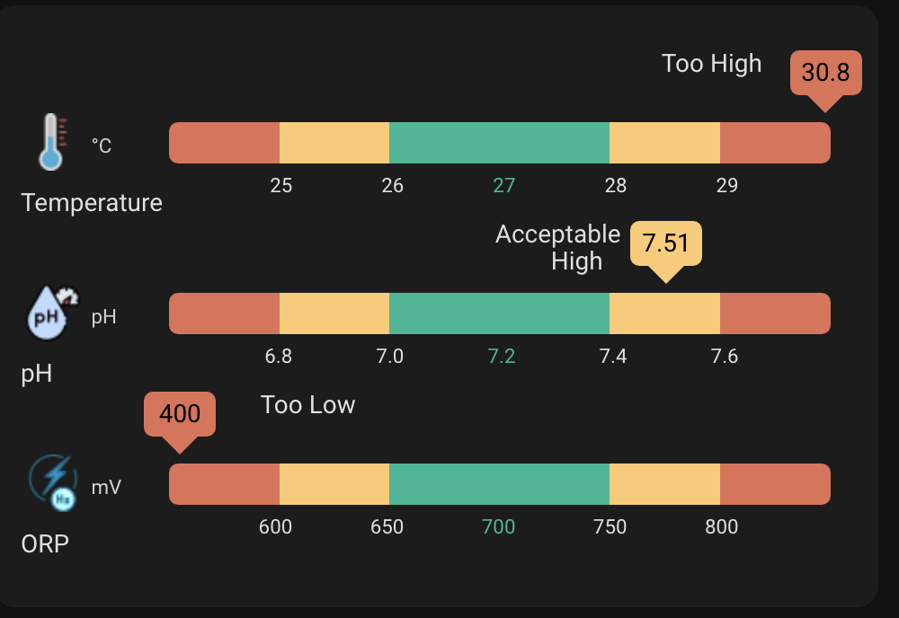

habe mir soeben diese Karte eingerichtet.
sieht sehr gut aus, aber, wie kann ich die MIN / MAX Werte ändern?
Es wird angezeigt das 30,8 zu hoch sind?
Für einen Whirly bei den Aussentemperaturen - da hab ich schon gerne noch einige Grade mehr
Zur eigentlich gestellten Frage kann ich zwar im Moment nichts beisteuern, ich habe aber eine weitere Frage. :slight_smile:
Edit: Ich habe doch etwas zur Min/Max Temepratur gefunden.
Quelle: pool-monitor-card/example/Pool-Monitor-V2.png at master · wilsto/pool-monitor-card · GitHub
Zu diesem “Problem” habe ich noch keine Lösung:
Ich lese die Werte über die Integration Pool Lab ein. Diese Werte werden in HA auch schön mit einer Nachkommastelle angezeigt.
Wenn ich die Sensoren aber in der Pool Monitor Card nutze, werden sie dort mit bis zu 6 Stellen nach dem Komma angezeigt.
Habt ihr vielleicht einen Tipp, wo ich das richtig einstellen kann?
Die Lösung kommt mit der pool-monitor-card v2.2.0, die Stand jetzt noch nicht verfügbar ist.
