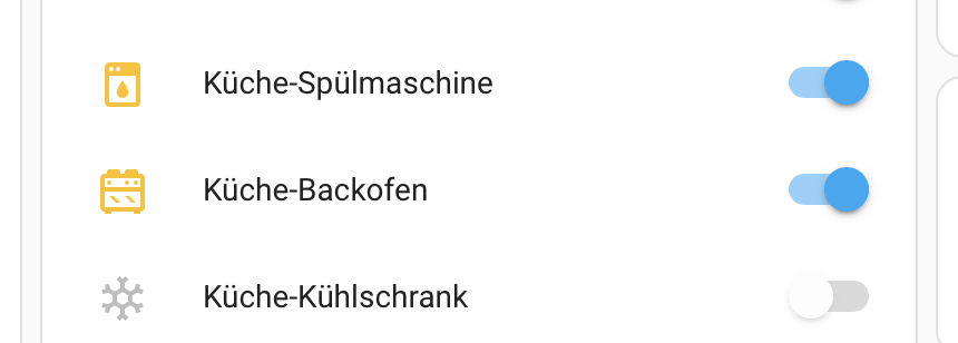

Heute fiel mir in der Dashboard Ansicht auf, dass sich einer nicht mehr schalten lässt - ist ausgegraut.

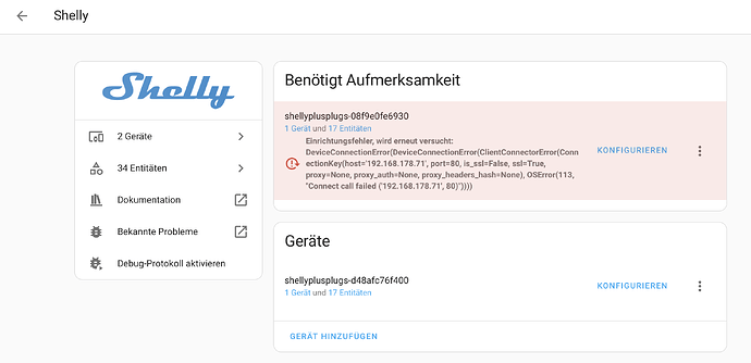

In der Geräteansicht erhalte ich folgenden Hinweis:
Einrichtungsfehler, wird erneut versucht: DeviceConnectionError(DeviceConnectionError(ClientConnectorError(ConnectionKey(host='192.168.178.71', port=80, is_ssl=False, ssl=True, proxy=None, proxy_auth=None, proxy_headers_hash=None), OSError(113, "Connect call failed ('192.168.178.71', 80)"))))

Habe auch nochmal in meinem Fritz!Box Router nachgeschaut, scheint tatsächlich das von Dir beschriebene WLAN Problem zu sein - der Shelly wird dort nicht mehr gelistet.

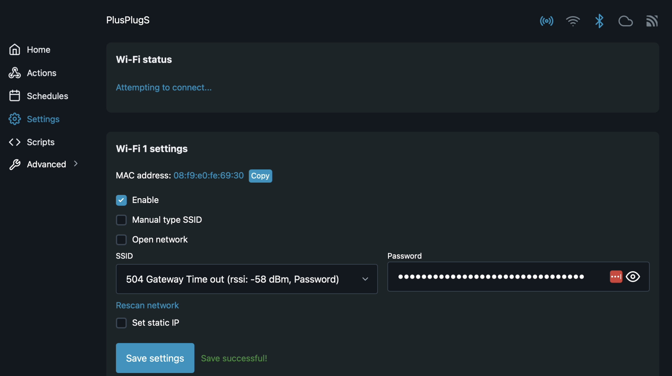

Habe ich gemacht - leider auch ohne Erfolg. Das hier sind meine Einstellungen:
Im Gerät unter HA nochmal geladen, leider auch ohne erkennbare Änderung.
Stimmt der Port? Ist immer voreingestellt
unter SSID dein “wlanname” eintragen bei password dein “wlanpasswort”
dann sollte er sich wieder mit deinem wlan verbinden.
dann im besten fall in der fritzbox den shelly suchen und ihm die alte ip wieder geben 192.168.178.71 als feste ip festlegen ipv4 dauerhaft festlegen oder so müsste da stehen
Moin @olbi0804 ,
Ups - das hätte ich vielleicht mal besser erwähnen sollen - die dargestellte SSID “504 Gateway Time out” ist mein Wlan Name :-/ … keine Fehlermeldung, wie der Name evtl. vermuten lässt. Das richtige Passwort habe ich natürlich auch eingetragen.
Wenn ich danach auf Save settings klicke, erhalte ich auch die Rückmeldung Save successfull(sieht man auch noch ein meinem Screenshot oben).
Frage: die vorgenannten Einstellungen habe ich ja in der Shelly Web UI gemacht, nachdem ich mein Wlan mit dem Gerät verbunden habe - Aufruf des Web UI mit 192.168.33.1.
Sollte sich das Web UI danach automatisch mit meinem Wlan verbinden?
Macht es offensichtlich nicht und in der fritz!box tauch es wie gesagt auch nicht auf.

nach deinem letzten Bild vom Shelly ist der nicht mit deinem Wlan verbunden,
daher kannst du diesen gerade nur mit der internen ip von deinem Shelly abrufen die 33.1 hinten.

Beim erstmaligen Aufruf der Web UI über 192.168.33.72 erscheint das Wlan Icon, wie in Deinem Screenshot, blau (also auswählbar), wechselt dann aber sofort in die nachstehende Ansich und bleibt auch dort:
Der ganz oben stehende WiFi Status zeigt immer Attempting to connect an.
Das Wlan Icon bleibt immer ausgegraut.

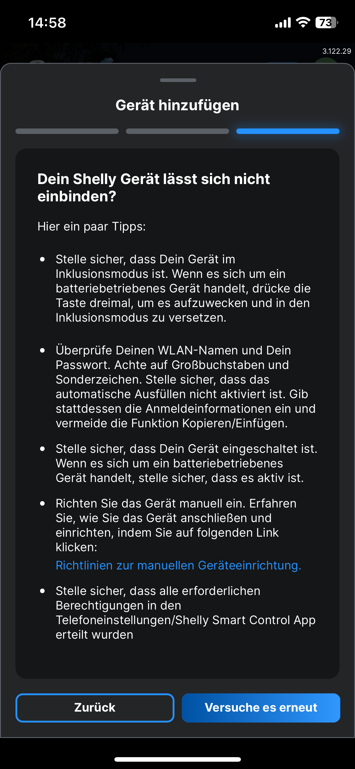

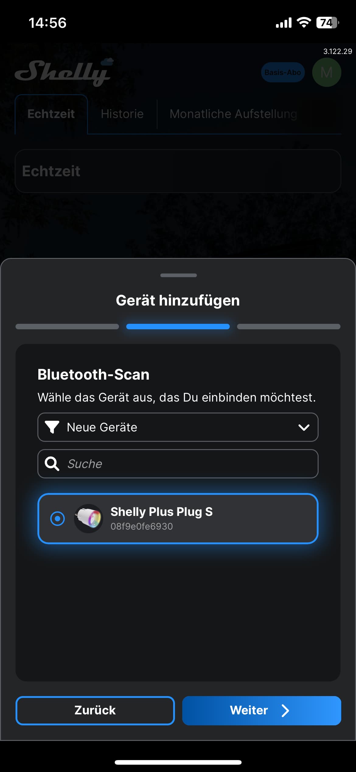

wenn nicht mal auf handy die shelly app laden und versuchen ihn damit wieder in dein wlan zu bekommen.
Ja - wurden als 2er Set gekauft - sind beide identisch - wurden gleichzeitig via HA Methode (Gerät hinzufügen) integriert - das war genau am 25.11.24
Probleme gab’s erst nach dem Update Core 2024.12.5 - keine Ahnung ob’s da einen Zusammenhang gibt.
Jetzt ein neuer Versuch nach der stromlosen Zeit.
Hab ich gemacht - leider auch hier erfolglos - sowohl via Bluetooth und Wlan:
