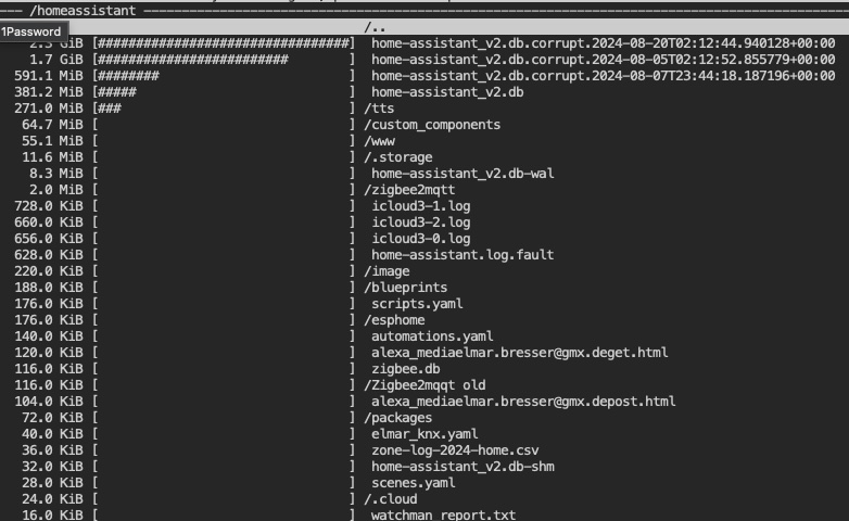

Heute gings aber weiter, ich bekam die Benachrichtigung “Available space is less than 1 GB!” Also ca 92% voll. Ich habe daraufhin mal geschaut was da so an Daten drauf ist und mir ist aufgefallen, dass eine “corrupte Datenbankdatei” allein 2,1 GB einnimmt, ich vermute mal, dass man die nicht einfach löschen darf, kannst Du mir helfen wie ich die kleiner bekomme? auto_purge hatte ich seinerzeit auf false gestellt, als es problem mit icloud3 nach der 2024.7.0 gab, aber nachdem das gelöst war aber ich purge wieder aktiviert.
Elmar
Ja, man sollte sich dafür Zeit nehmen und auch immer ein Auge drauf haben, denn die CPU wird da schon ganz schön gestresst und man will ja keine Kernschmelze verursachen :wink:
Das HAOS VM Root Feilsystem ist wie groß 32 GB? Machst du Backups, lokal, oder extern?
Denn da rödelt dir irgendwas ja schön die Platte der VM zu, siehst du im HA Protokoll irgendwas Auffälliges?
Du kannst die SQLITE Datenbankfiles, also die, die als corrupt gezeichnet wurden, herunterladen, z. B. auf dein Büro-PC, danach kannst Du sie löschen, du kannst vorher schauen, ob noch jemand die Datei geöffnet hat, das sollte aber nicht der Fall sein.
➜  ~ lsof homeassistant/home-assistant_v2.db.corrupt.*
Wie gesagt, nicht gleich löschen, sondern herunterladen, dann löschen. Du kannst dir den DB Browser 4 SQLite herunterladen auf dein PC und dann kannst die heruntergeladenen Files damit betrachten

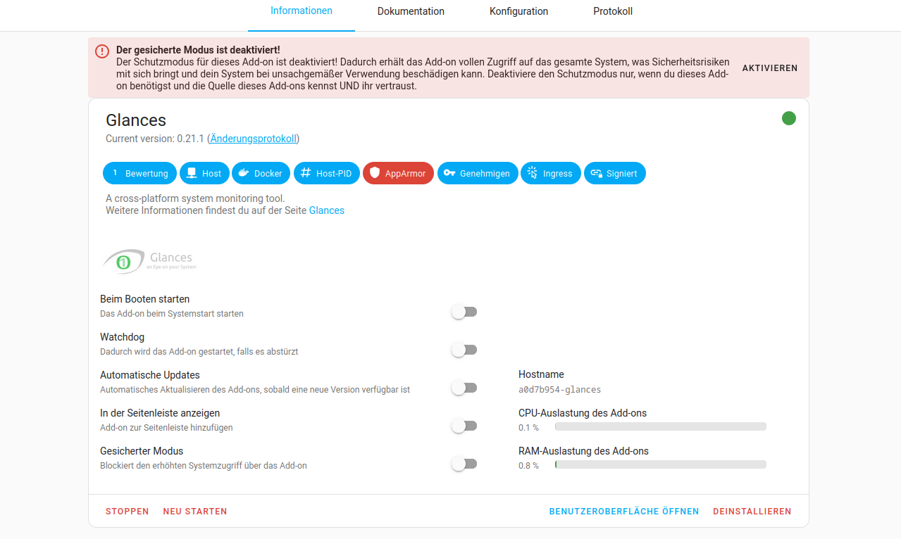

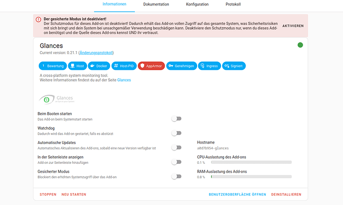

Hast Du in deinem HA das Add-on Glances installiert?
Achtng ich habe das nicht immer laufen, daher sind alle schalter auf off, damit Du wirklich einen guten Überblick bekommst muss der gesicherte Modus aber wirklich aus sein und das Tool muss einige zeit laufen, dann siehst du so etwas

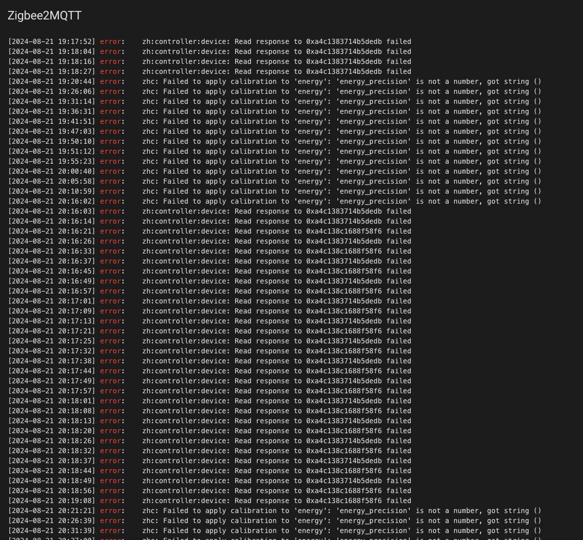

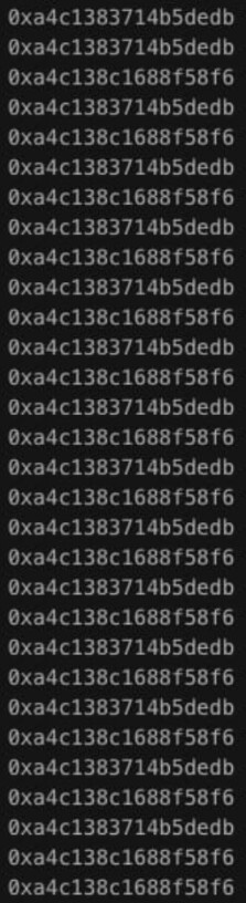

Zigbee scheitn das was zu haben (siehe Anhang)
Ansonsten nix kritisches im Log

Die files habe ich grad heruntergeladen und gelöscht und habe dann auch gleich das update auf OS 13.1 gemacht, lief alles gut durch soweit. Hat auch wieder etwas Platz gegeben Speicher liegt jetzt bei 51 %
Glances packe ich mal drauf.

Dann aber mal das, ABER, bite bite, keine Briefmarken von Logs, oder irgendwas, was Text ist, zum einen, aus Bildern kann man nichts Kopieren, Zitieren, um einen Fehler mal im Netz zu suchen, müsste ich den abtippen, nein, das möchte ich nicht :wink:
Zudem, je nachdem auf welchem Gerät ich mir das anschaue, tuen mir die Augen weh :wink:

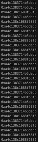

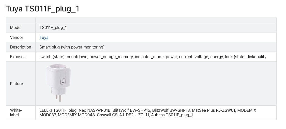

Das, was ich da erkennen konnte, war, dass du mit einigen Devices Probleme hast.

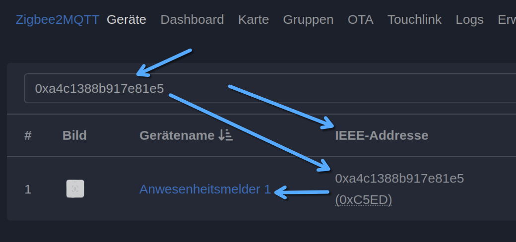

Such mal in der Z2M UI nach den Geräten, das ist z. B. eine IEEE-Adresse aus deinem Bildchen,
grafik
Das passende Gerät dazu findest du dann so, z. B.

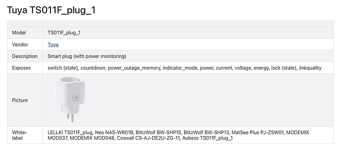

danke fürs feed-back, mache ich zukünftig im verarbeitbaren Format.
Es handelt sich bei dem Gerät um die Schalt- und messbare Steckdose für die Kaffeemaschine, in ZigBEE selbst sieht aber alles gut aus.

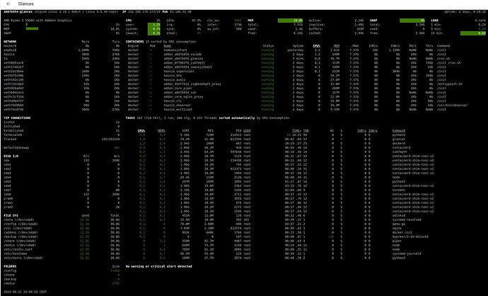

Ich habe auch mal Glances probiert (danke für den Tipp) hier das Ergebnis:
CONTAINERS 23 sorted by CPU consumption

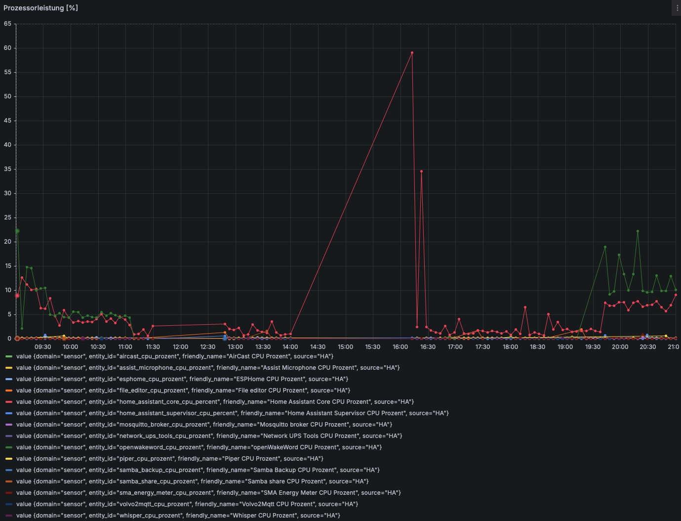

openwakeword scheint einiges zu ziehen.

Alleine schon, dass Glances ~11 % CPU verbraucht, ist seltsam!
Das bei Dir homeassistant ~4 GB an Memory verbraucht ist seltsam!

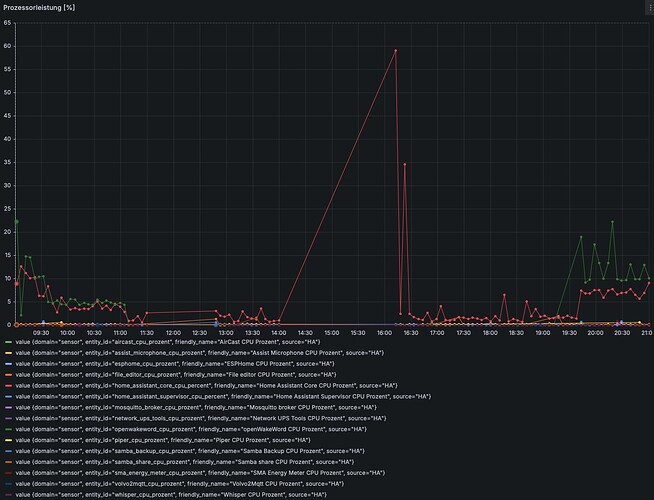

so jetzt sind ein paar Tage vergangen und seitem die letzten besprochenen Maßnahmen durchgeführt wurden läuft HA stabiler. Man soll den Tag zwar nicht vor dem Abend loben, aber ich glaube schon, dass insbesondere die Proxmox updates einiges gebracht haben.
Zu den anderen Themen: Matter werde ich wohl abgeschaltet lassen habe da eh nur ein GErät und das funktioniert auch gut mit MQTT. Die Zigbee MEldung bleibt, aber alle Geräte funktionieren und sind uo to date.

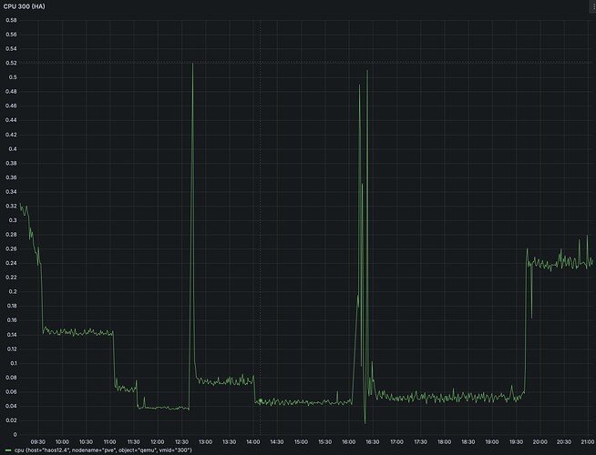

Ich habe zudem festgestellt, dass wenn ich die “Assist Geräte” ausschalte, die CPU Leistung von openwake word deutlich geringer wird, das werde ich noch beobachten.

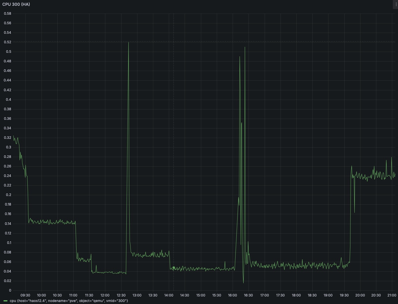

Aus der GRafik der Prozessorleistung von HA geht hervor, wann die Abstürze erfolgt sind, der erste muss so gegen 11.30 Uhr gewesen sein und der zweit gegen 14.00 Uhr:
Und proxmox hat die CPU Leistung für HA registriert:

Da “openwakeword” bei der CPU immer heraus sticht habe ich mir das mal genauer angeschaut. Ich habe festgestellt, dass die CPU Nutzung immer dann hoch geht wenn ein bestimmter M5 Atom eingeschaltet wird. Möglicherweise ist da ein Fehler drin. Allerdings waren gestern bei dem Absturz alle 3 Geräte aus, von daher kann das eigentlich auch nicht das Problem sein.
Ich muss es halt weiter beobachten.

Wie sieht denn glances so im Allgemeinen aus?
Ich hab nicht nochmals alles gelesen, aber um welche Hardware handelt es sich?
gefunden habe ich die Meldung in glances.
Openwakeword habe ich ganz normal als add-on eingerichtet
Habe jetzt Glances beobachtet. Meistens stechen bei der CPU Auslastung
  1. Homeassistant
  2. openwakeword
hervor.
Üblicherweise bleibt es im Rahmen von um die 30% CPU Auslastung, schalte ich die besagten Assist Geräte aus pendelt es sich bei ca. 15% ein.
Aufgefallen ist mir, dass wenn ich zu Hause bin und dadurch direkt auf das System zugreife, selten Probleme auftreten. Wenn ich über Nabu Casa zugreife kommt es eher zu Schwierigkeiten. Wie der oben beschriebene Fall und auch gestern kam es dazu, dass die CPU Auslastung laut glances auf 100% kam, das System allerdings nicht abstürzte. Daraufhin habe ich mal das Core-Protokoll herunter geladen:
