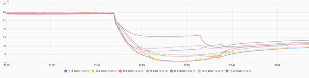

Dann wieder der Test mit der Bier-Tragtasche und dem Kühl-Element.
Dass hier nun 3 Sensoren beim runterfahren deutlich abweichen, kann etwas mit der unsorgfältigen der Sensoren Lage in der Bier-Tragtasche zu tun haben (die Sensoren 1-5 sind mit Kabelbinder zusammengepackt, die Sensoren 6 + 7 sind “frei fliegend”).
Nachdem ich die Fühler etwas besser zusammen arrangiert hatte, haben sich die Temperaturen (nach 22h40) angenähert.
Auffällig ist aber hier wieder der Jitter des Sensor 2, den ich schon in den ersten Messungen gesehen/erwähnt habe.
