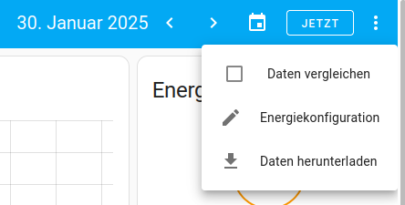

Eine Anmerkung: Sofern Du die Geräte (Stromzähler, PV, Verbraucher …) in dem HA Energy Dashboard integriert haben solltest, kann Du Dir dort die Daten pro Tag, Woche, Monat usw. als *.csv Datei herunterladen.
HA_ED_Daten_herunterladen

Danke für denTipp, das HA Energy Dashboard, scheint eine lohnende Zeitinvestition zu sein.
Auch das ‘Daten herunterladen’ bei der Helferanzeige ist eine gute Option.
