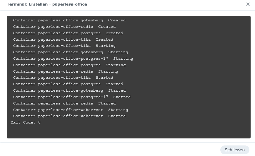

  1. Im Container Manager Projekt neu erstellen mit vorhandener compose.yaml (Technisch wird ein 2. Datenbank Container erstellt mit leeren Daten.)
Wenn hier Exit Code 0 steht, ist bis dahin alles ok.

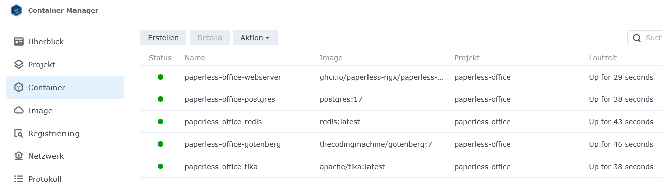

  1. In die File Station gehen und im paperless-office den Unterordner “postgres” löschen,
  2. Den vorhandenen Order postgres-17 in postgres umbenennen
Als letztes wieder zurück in den Container Manager und das Projekt neu erstellen.
Wenn Ihr wieder den Exit Code 0 seht und alle Container stabil grün, sollte alles passen.
Und nach dem Einloggen sah ich auch die Änderungen, die ich kurz zuvor vorgenommen hatte.
