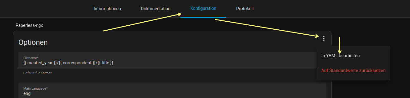

Ja, was ist bei Dir, wie eingestellt, bitte einmal zeigen, dann musst Du, um den direkten Aufruf zu bekommen, den Netzwerk Port anpassen!
Die Konfiguration bitte so aus lesen und als Text in Code-Tags </> hier posten.
Das was dann da angezeigt wird Kopieren und hier Posten

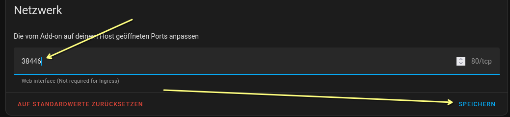

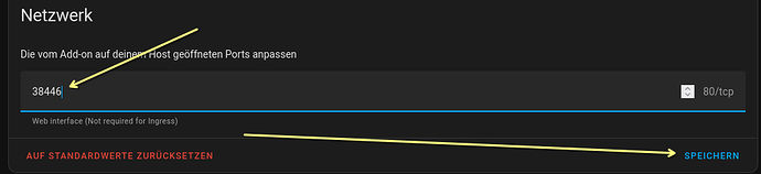

Dann geht es hier weiter,
Dort einen Port eintragen, der noch nicht benutzt wird, etwas eher aus den höheren Regionen zwischen 35000 bis 65000, z. B.
Nach dem Neustart kann man die Seite direkt aufrufen
Da meldest Du Dich dann mit dem User und dem Passwort an, das Du vergeben hast

den Port habe ich auf 35000 eingestellt,
doch beim Aufrufen bekomme ich
ERR_CONNECTION_RESET
die Code-Tags, hast Du nicht korrekt verwendet :wink:
grafik
Da wo dann das Blau unterlegte ist, kommt dann der Text rein.
