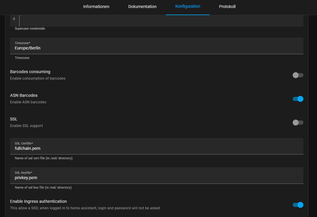

Ich möchte gerne die Methode mit den ASN, die über Bar-Codes ausgelesen werden. Hier meine Konfiguration, ASN ist aktiviert.
ok, danke.
Ich kann mit dieser Darstellung nicht viel anfangen, ich schaue mir lieber die paperless.conf im passenden /etc/ Ordner des Docker Containers an, in meiner paperless.conf sind das diese Einstellungen und es funktioniert

Also ich würde da erst einmal auch den oberen Schalter Barcode consuming anknipsen.
Dann auch mal das Log beobachten, was da kommt, wenn ein Dokument mit ASN verarbeitet wird.
Woher hast Du den ASN Code?
Hi, Danke erst mal für deine Hilfe.
Hab jetzt die beiden Schalter an. Die ASN Code hab ich mir von China für ein paar Euro schicken lassen.
Hab in den Protokollen geschaut. Da wird der Bar-Code (00000007) richtig erkannt. Nur wird dieser nicht unter Dokument dem PDF zugeordnet. Die Spalte ASN bleibt leer.
Mit dem Thema Docker kenn ich mich nicht aus. Gibt es bei HA auf dem Raspberry pi5 eine paperless.conf? Docker ist doch eher bei NAS Systemen.

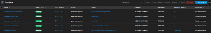

Hallo Bernd,

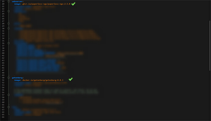

vielen Dank für Deine Antworten. Um Deine Fragen dazu zu beantworten poste ich hier am besten einmal die docker-compose… Dateien und zwei weitere Screenshots:
2025-04-06_23h40_00
und hier noch die beiden Status Screenshots:
Danke fürs drüber schauen :slightly_smiling_face:
VG Michael
Problem(e) gelöst!
Zunächst einmal habe ich einen neuen Stack mit aktuelleren Images aufgesetzt:
…das hat dann zuerst einmal generell funktioniert, jedoch leider nicht mit meinen bereits ausgedruckten Avery-Zweckform Etiketten (Bögen mit 189 Etiketten) und den über den QR Code Label Generator von:

Screenshots sind nicht so mein Ding, man kann so schlecht daraus zitieren :wink:
Aber beim ersten darüber schauen, habe ich in der compse nichts entdeckt, und Dein Stack aus allen Komponenten läuft ja auch.
Das env File ist zu wenig, das beschreibt ja nur die Laufzeitumgebung, was fehlt, und nur das ist ja interessant, ist das Konfigurationsfile von paperless-ngx selbst.
Oder eben ein env File, das alle Key = Values zu den QR-Codes und ASN setzt, was, wo hast Du die Einträge gemacht?
