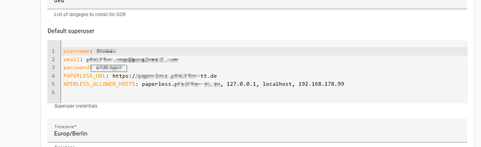

In Homeassistant unter Default superuser
so sieht der Log in homeassistant aus

hab die Konfig mal so bearbeitet aber ohne Erfolg
`username: test
email: admin@local.dev
password: erdinger
PAPERLESS_URL: http://test-tt.de
PAPERLESS_OCR_LANGUAGE: deu+eng
PAPERLESS_ALLOWED_HOSTS: https://test.de
PAPERLESS_CSRF_TRUSTED_ORIGINS: https://test.de
