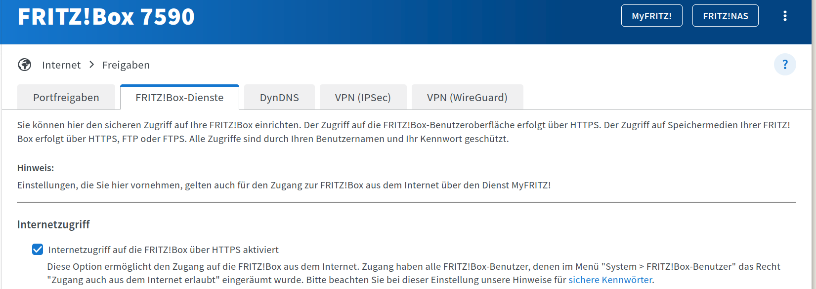

Und das meint die FRITZ!Box
da steht zwar etwas davon, das Let’s Encrypt genutzt wird, ist denn ein Zertifikat erstellt worden, liegt auf dem Proxy, oder dem paperless-ngx auch das entsprechende Zertifikat?
Das eine sind ja die Fritz!Box Dienste, die per https zu erreichen sind,
Das zweite ist das DynDNS also die Namensauflösung eingerichtet ist.

Ein Zertifikat ist erstellt worden
und die Einstellung wie bei dir ist in meiner Fritzbox ja auch gesetzt.
