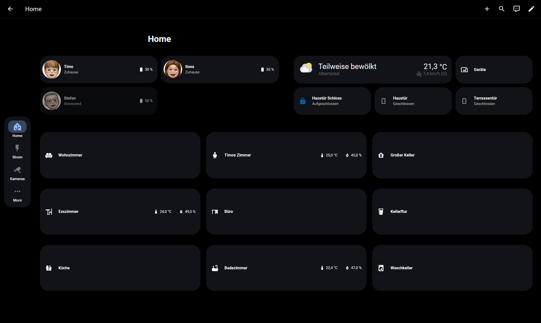

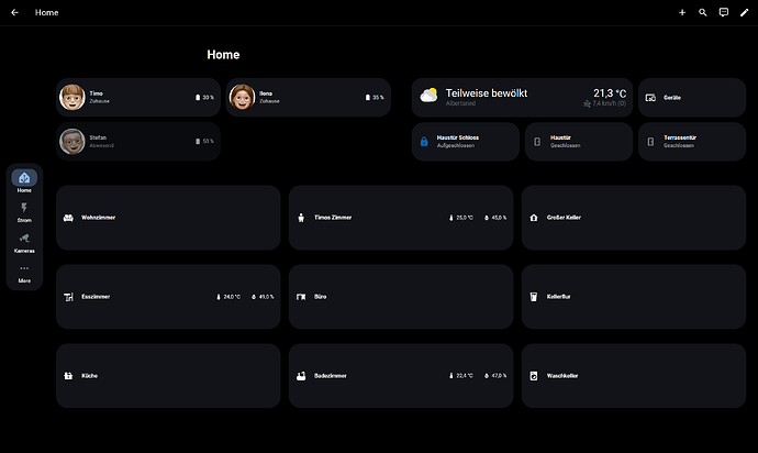

Was wird generiert?
  • Home – Wetter, ein “Geräte”-Button, eine Karte pro konfiguriertem Schloss/Sensor (Türen), Personen-Karten und ein Grid aus Raum-Karten (eine pro sichtbarem Bereich, Tap öffnet den Raum)
  • Eine Subview pro Raum – die Entitäten dieses Bereichs, gruppiert nach euren device_categories
  • Ein Geräte-Picker und eine View pro Kategorie – jede passende Entität im ganzen Haus, gruppiert nach Bereich (genau dafür habe ich auch die Auto Area Device Card gebaut)
  • Ein Kameras-Tab – automatisch erkannt, nur generiert, wenn überhaupt camera.*-Entitäten existieren
  • Beliebig viele komplett frei definierte Extra-Views – z. B. für eine hausspezifische Strom-/PV-Seite
Alles wird als Bubble Card Buttons gerendert, optisch einheitlich über das ganze Dashboard.
