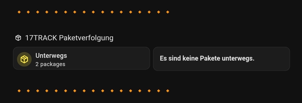

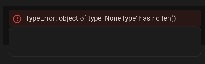

Funktioniert leider nicht, es kommt folgende Fehlermeldung:
Das ist manchmal etwas nervig an Home Assistant, man findet endlich eine Lösung für etwas, die auch nicht allzu alt ist und dann funktioniert es nicht, weil aller Nase lang etwas geändert wird.

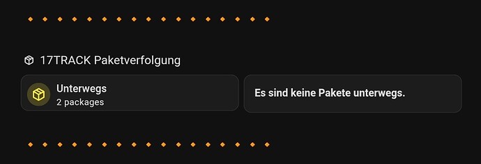

Danke, so meckert die Kachel nicht mehr rum, aber:
Es wird ja der gleiche Sensor abgefragt, seltsam …

Jetzt steht zumindest schonmal “Paketauskunft:” da, ohne Inhalt. Gehört der hier beschriebene Template-Sensor in die configuration.yaml oder muß der (mittlerweile) woanders hin? Ich habe ihn in die configuration.yaml eingefügt und das System meckert an keiner Stelle, also weder der File-Editor, noch die Konfigurationsüberprüfung in den Entwicklerwerkzeugen.
