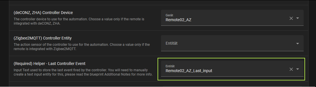

Hab mich jetzt extra hier angemeldet weil ich selber nach einer Lösung für genau diesen Blueprint und den Schalter gesucht habe. Die Lösung lag im Lesen der Dokumentation des Blueprints im Abschnitt helper—last-controller-event-input.
Hast du den “Helper - Last Controller Event Input” konfiguriert?

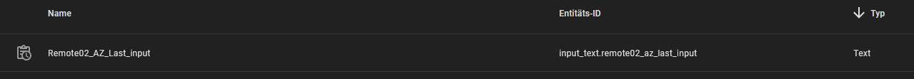

Der muss zwingend selbst angelegt und zugewiesen werden:
Dazu gehst du auf Einstellungen - Integrationen - Helfer und wählst “Text” aus.
Bennen diesen am Besten nach deinem Schalter.
Fungiert als Zwischenspeicher. Ohne diesen Helfer sieht man den Schalter feuern, aber dahinter liegende Schaltungen werden nicht ausgeführt. Mit diesem Helfer bzw. Eintrag funktioniert dann auch der Schalter!
