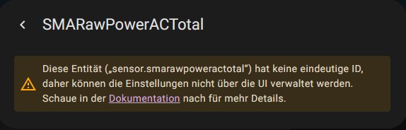

Moin, ich habe es jetzt endlich geschafft, über Mqtt und Modbus meine Werte vom SMA Wechselrichter und Sunny HomeManager 2.0 auszulesen. Die Werte werden mir auch sauber angezeigt.
Jetzt möchte ich mit den Werten eine Energie Übersicht darstellen und stelle fest, dass die mir zur Verfügung stehende Werte keine eindeutige ID haben.
123
Kann mir jemand sagen, wie ich hier eine ID vergeben kann, damit ich mit den wichtigsten Werten was anfangen und weiterarbeiten kann?

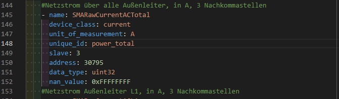

Du musst deinen Sensoren eine unique_id vergeben.
Einfach beim Sensor den du nutzen willst in der config.yaml beim Sensor noch
unique_id: "power_total"
eingeben. Der Name ist natürlich frei wählbar.
Habe ich gemacht, kann es leider immer noch nicht auswählen.

also wenn es ins Energie-Dashboard rein soll (das was HA automatisch mitliefert) dann kannst du nur Sensoren nehmen die als device_class energy haben. Dein Current-Sensor wir dort nicht unterstütz.
Also halt nur Sachen wie Zählerstände usw.
