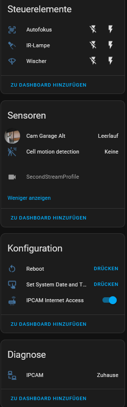

Über die Onvif-Integration bekomme ich auch einen Sensor “cell motion detection” allerdings steht der immer auf “keine Bewegung erkannt”:

OK also gibt es ja die Sensoren für die Bewegungserkennung, nur das sie scheinbar - warum auch immer - nicht (richtig) funktioniert. Da kannst Du bei HA aber eigentlich auch nichts daran ändern, da HA nur das umsetzt was die Kamera an HA signalisiert. Du kannst bei HA keine Empfindlichkeit oder Ähnliches für die Kameras einstellen, sondern das musst Du alles über die App, oder falls die Kameras auch eine Konfiguration per WebGUI ermöglichen sollte (was bei solchen Billig-Kameras meist nicht der Fall ist), dort einstellen.
Was dann motionEye betrifft: Wie gesagt nutzt ich das nicht, aber das auch da keine Bewegung signalisiert wird liegt dürfte halt ebenfalls daran liegen das die Kamera selber keine Bewegung signalisiert. M.W. hat motionEye keine eigene Art oder Form einer Bewegungserkennung implementiert, so wie das z.B. bei Frigate der Fall und möglich ist, sondern motionEye reagiert auch nur auf das was die Kamera signalisiert.
D.h. das einzige was Du machen könntest ist bei den Einstellmöglichkeiten bei der Kamera selber zu schauen ob unter HA ggf. eine Bewegung signalisiert wird wenn Du z.B. die Bewegungserkenung anders (sensibler) einstellst.
