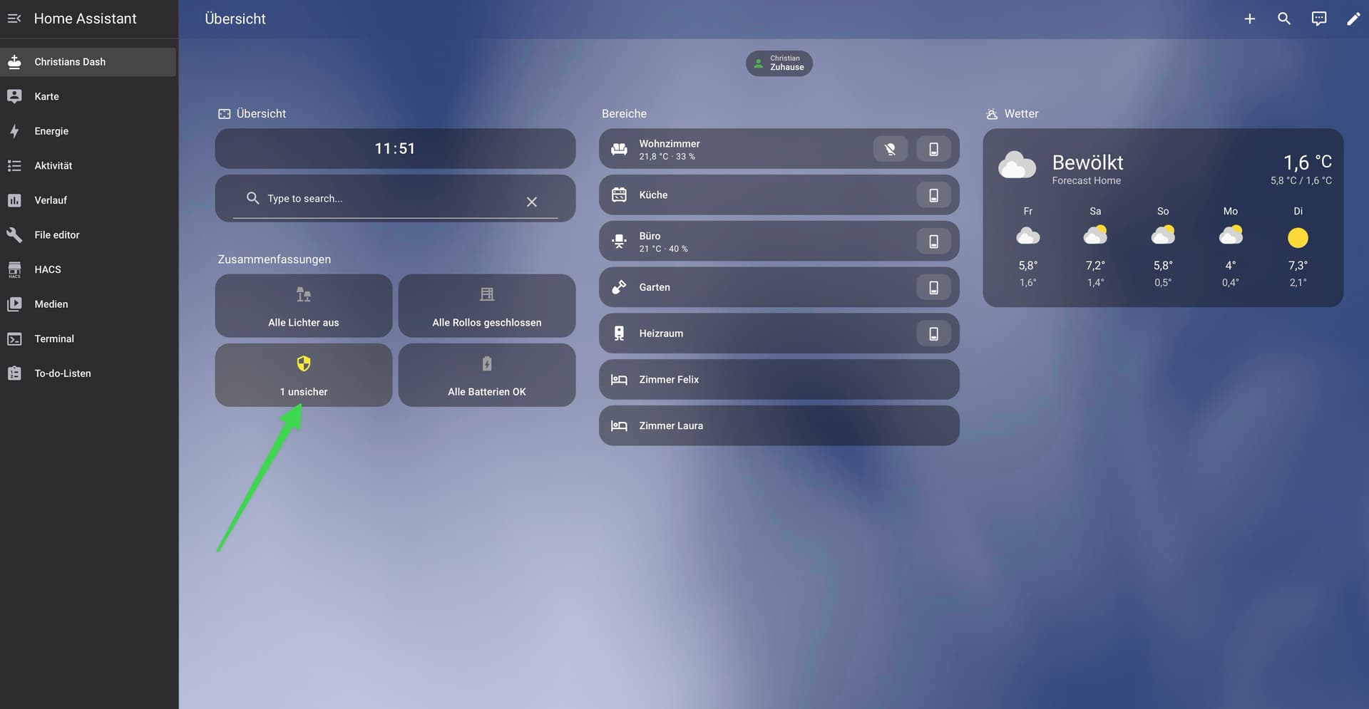

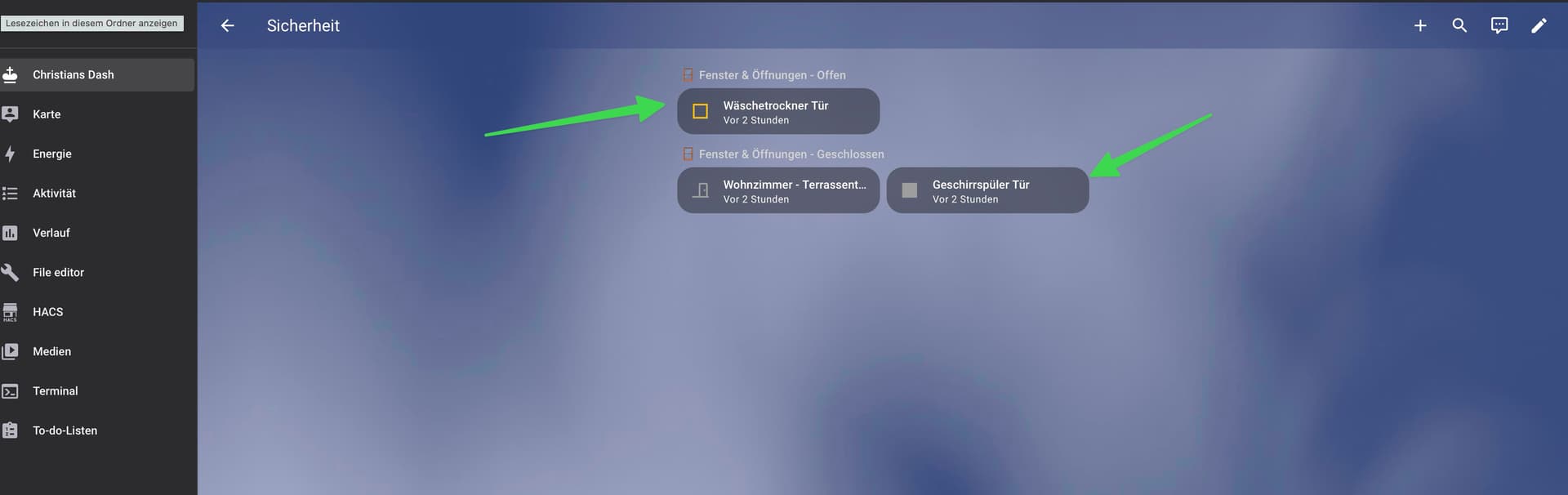

Leider ist es seit der Einbindung so dass im Dashboard unter “Sicherheit” die geöffneten Türen der Geräte als Sicherheitsrisiko erkannt werden.
Das Umstellen des Tür Sensors in den Einstellungen unter “Anzeigen als” habe ich bereits von “Türe” auf “Öffnung” brachte leider keine Besserung.
Kann mir jemand helfen wie ich das auf dem neuen Dashboard von Simon ändern kann, bzw. an welcher Stelle ich was verändern muss damit der Tür Sensor nicht mehr als Sicherheitsrisiko erkannt wird.

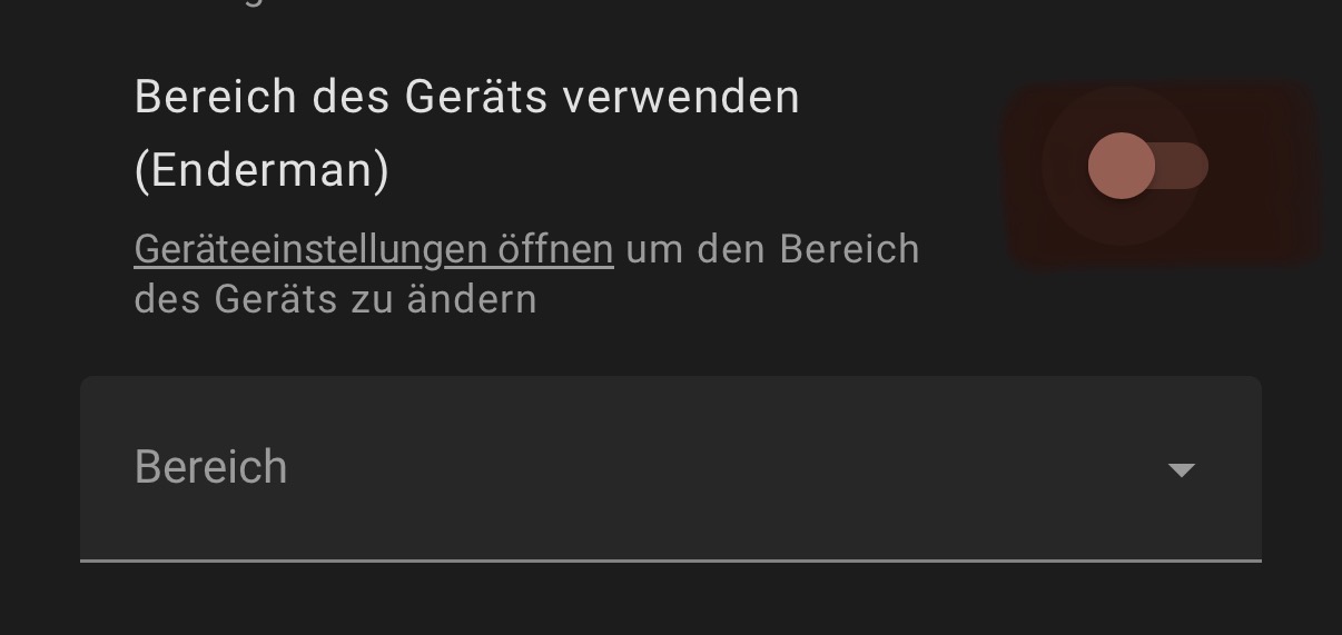

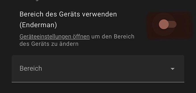

Kenne und nutze das Dashboard nicht. Gehe mal davon aus, dass es nach Räumen organisiert ist.
Wenn Du den Sensor nicht über irgenwelche Einstellung ausschließen kannst.
Dann ordne die Entität einfach eine anderen Raum zu.
Entität auswählen —> Zahnrad —> Bereich des Gerätes verwenden deaktivieren und einen andern Bereich (Raum) zuordnen.

Anbei 2 Screenshots meines Dashboards fürs bessere Verständnis.
Christian
