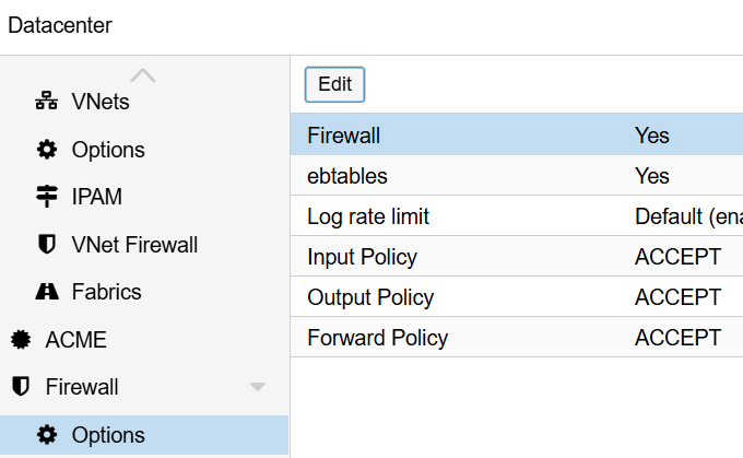

PS: An eventuelle Proxmox Firewall Erstprobierer: Schön aufpassen, daß Ihr Euch nicht selber aussperrt:
Entweder Ihr setzt auf der Datacenter FW die Input Policy auf Accept (*)
oder ihr setzt auf dem PVE Knoten FW 2 Regeln
oder wie ich beides damit man beim Herumtesten, es nicht doch vergißt :slight_smile:
(*) Damit läßt die oberste FW alles durch und über die unteren wird reglementiert.
