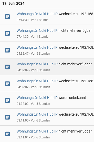

Im Wi-Fi sieht das so aus.
Ist das bei euch auch so?
In der Regel sind es nur ein paar Sekunden (selten bis zu einer Minute habe ich auf die Schnelle gefunden).
Wäre natürlich ein “dummer” Zufall, wenn genau in so einer Phase die Aufforderung zum Aufschließen käme.

Alle paar Sekunden (Minuten) ist das Lock jetzt im Log nicht mehr verfübar und danach kommen alle Entitäten wieder zurück.
grafik
War aber vor der Umstellung wohl auch schon so:
grafik
@tarag ist das bei dir auch so?
Wenn nicht, hast du eine Idee, wie ich herausfinden kann, warum bzw. welche Verbindung das Problem ist?
