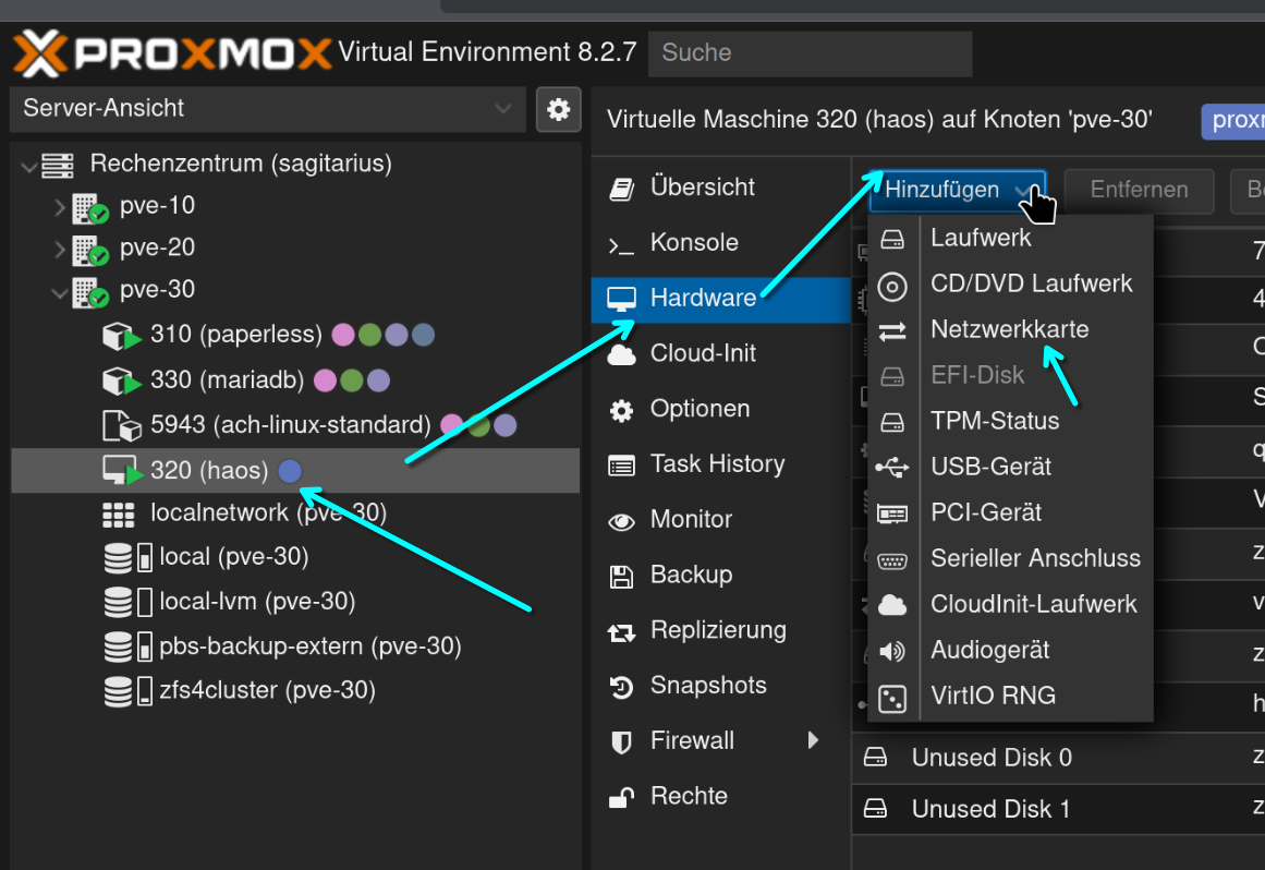

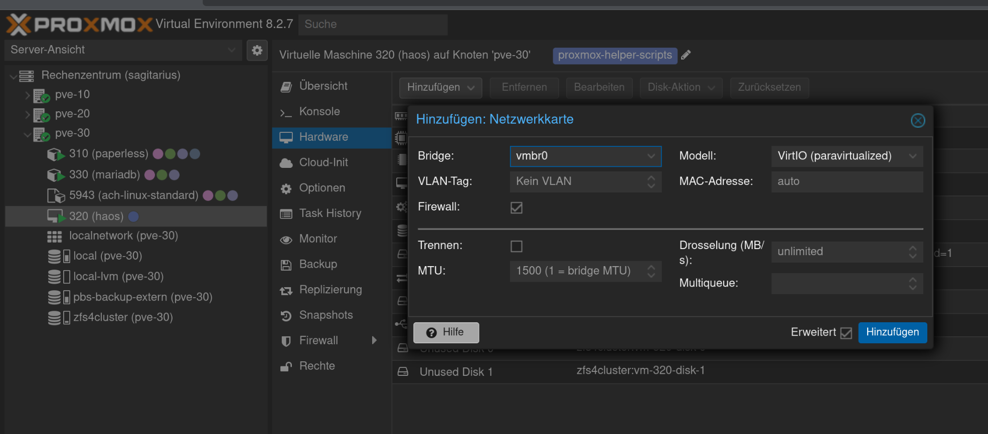

ich habe auf meinem Intel-NUC Proxmox installiert und drauf HA als virtuell Maschine. Leider wird meine Onboard WLAN-Hardware nicht durchgegeben. Unter “Hardware hinzufügen” finde ich “Netzerkkarte” und unter “Modell” “Realtel RTL8139” und auch “Intel E1000 oder E1000E” zur Auswahl.
Unter “Bridge” steht “vmbr0”. Nach Neustart gibt es unter HA trozdem kein WLAN-Adapter!, egal welches Modell ich wähle.

Und da musst du ansetzen! Du musst ein neues Netzwerk im PVE erstellen z.B. vmbr.1 und dann dafür das WLAN Modul auswählen, die nötigen Einstellungen tätigen und fertig :slight_smile:

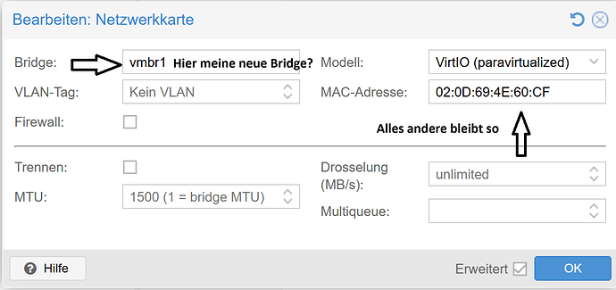

Meine neue Bridge trage ich dann so ein

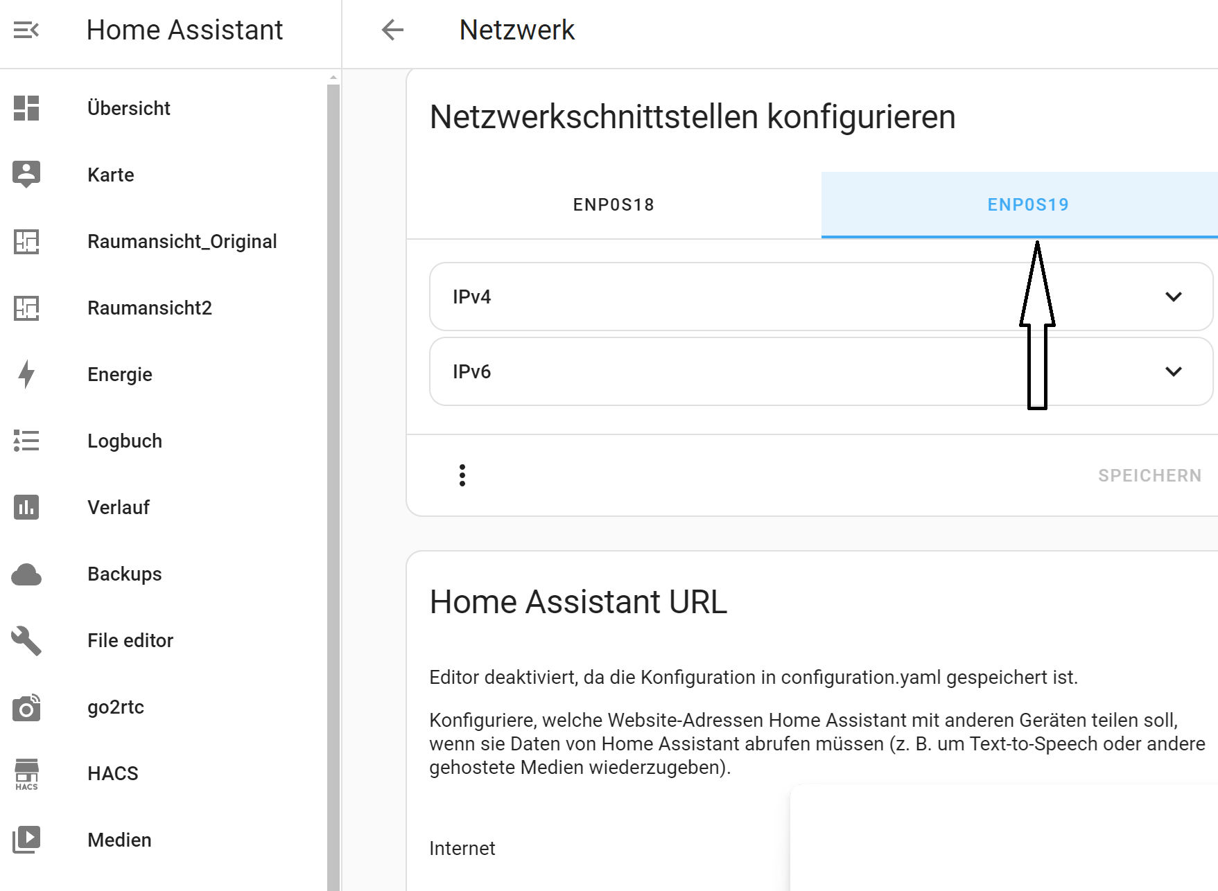

Die zweite Netzwerkkarte wird von HA nicht als WLAN
das ist ja was anderes, dann willst Du ja den PC in Deinem Heimnetzwerk, an einer Fritz!Box, betreiben und nicht den VMs, LXC ein zweites Netzwerk zur Verfügung stellen :thinking:
Das verstehe ich nicht, wo steht der NUC, was willst Du als Office-PC mit dem NUC machen, ich bin total verwirrt :man_shrugging:
So wie ich das dann beschrieben habe geht das dann nicht, das ist ein Netzwerk, was dann nur an die LXC, VMs weitergegeben werden kann!
