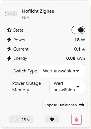

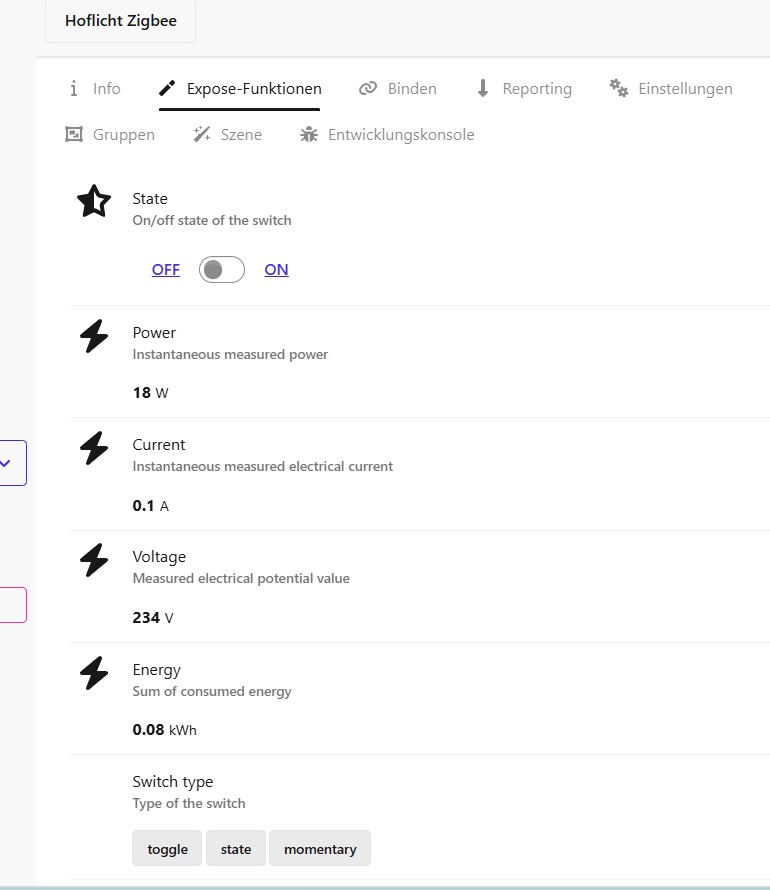

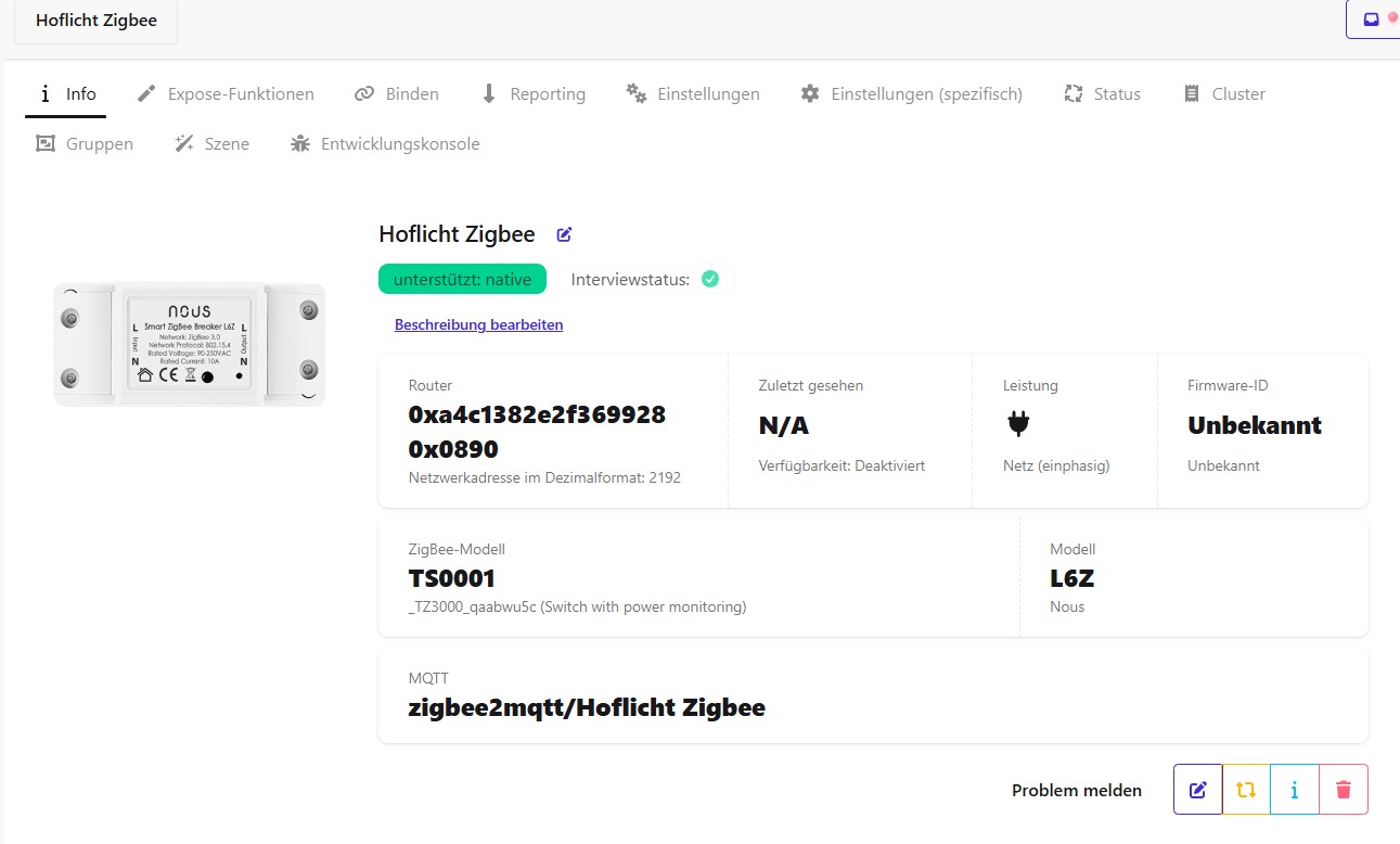

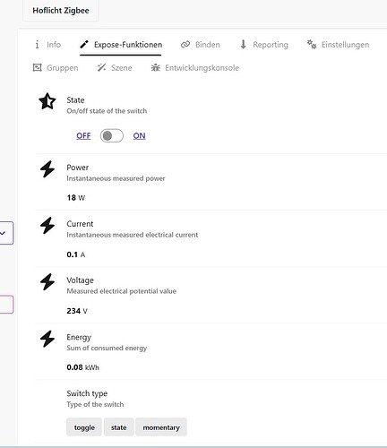

Hier ein paar screenshots aus dem Zigbee2MQTT dashboard:

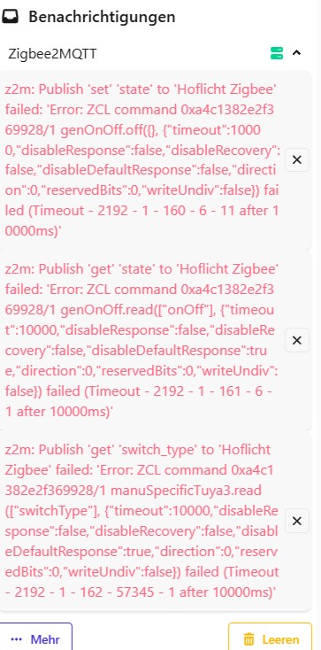

Und die Fehlermeldungen, die angezeigt werden wenn ich den state manuell von “on” zu “off” schalte:

Drück mal in z2m den “Beitritt erlauben” Button. Evtl. auch noch mal am Gerät selber den Knopf drücken.
Hallo Maxe,
vielen Dank für den Tipp. Ich musste am Gerät auch den Knopf drücken. Also eigentlich wie beim ersten Verbinden.
Hat (bis jetzt :wink: ) geholfen. Mal sehen was heute Abend die Automation macht.
Aber erklären kann ich mir das Verhalten nicht - schließlich war das Gerät ja in Z2M vorhanden, mit einem vernünftigen LQI. :thinking:
