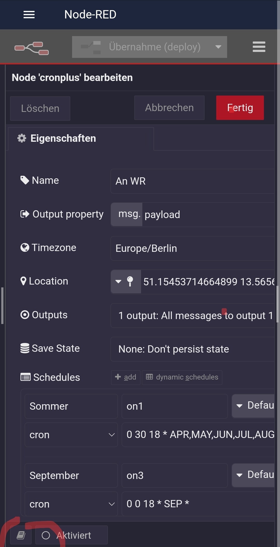

du musst bei deinen vorhandenen Nodes im aktuell laufenden System doppelt drauf klicken und unten links auf das Buchsymbol klicken.

Danke für eure Hilfe aber irgendwie scheint das noch nicht der richtige Weg zu sein, oder es fehlt bei mir noch etwas. Arbeitsschritte wie von Euch beschrieben. Auf das Buch geklickt öffnet sich bei mir folgendes Bild.
Da komme ich jetzt nicht wirklich weiter.

Hast du das auf dem alten SYSTEM gemacht? Auf dem neuen wirst du es nicht finden.![]()
Leider auf dem Neuen System. Ich hatte die Vermutung, das das irgendwo an den Nodes mit angehangen wird, so das man später oder auf einem Neuen System jederzeit sehen kann aus welcher Bibliothek die Nodes kommt. Ok. Jetzt muss ich mich durch die Bibliotheken suchen um die eingesetzten Nodes zu finden. Danke Euch für die Hilfe.
