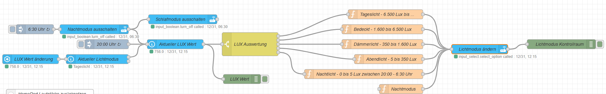

ich stehe etwas auf dem Schlauch. Ich habe eine Node-RED Automation die anhand von mehreren Lux Sensoren ermittelt, welcher Lichtmodus für das gesamte Haus gilt. Dabei macht der Swtich in Node-RED aber ein fehler?!
Das ist der komplette ablaufe. Damit ihr mal eine Übersicht habt.
Nun beobachte ich aber, dass er bei 748 Lux auf “Tageslicht” schaltet (Ausgang 1). Er hätte aber den Ausgang 3 nehmen müssen wo das “Dämmerlicht” eingestellt wird.
Ich finde den Fehler einfach nicht. Das verrückte ist, hin und wieder wählt er auch den Ausgang 3 mit Dämmerlicht aus, nur nicht immer. Hier z.b. bei 636 Lux wählt er Dämmerlicht aus.
Vielen Dank für den Hinweis! das ist mir nicht aufgefallen. Ich habe das direkt mal geändert. Das könnte aber trotzdem die Ursache gewesen sein. Alles andere macht kein sinn. Ich beobachte das nun weiter
