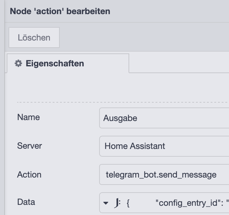

Sieht bei Dir irgendwie kompliziert aus.

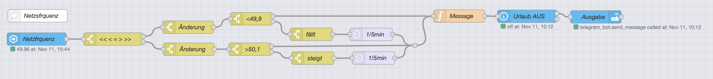

Hier ein Beispiel, bei dem ich mir ab einem gewissen Schwellwert eine telegram-Nachricht zur aktuellen Netzfrequenz schicken lasse:
Der Flow:

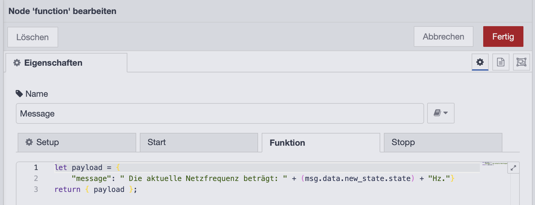

Hier die “function”-Node:
und hier die Ausgabe:
Fertig!
BTW:
notify.send_message
passt nicht, Du musst:
telegram_bot.sent_message
nehmen.

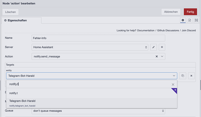

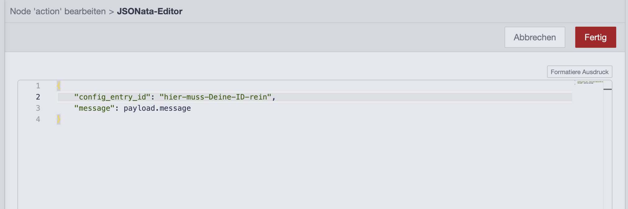

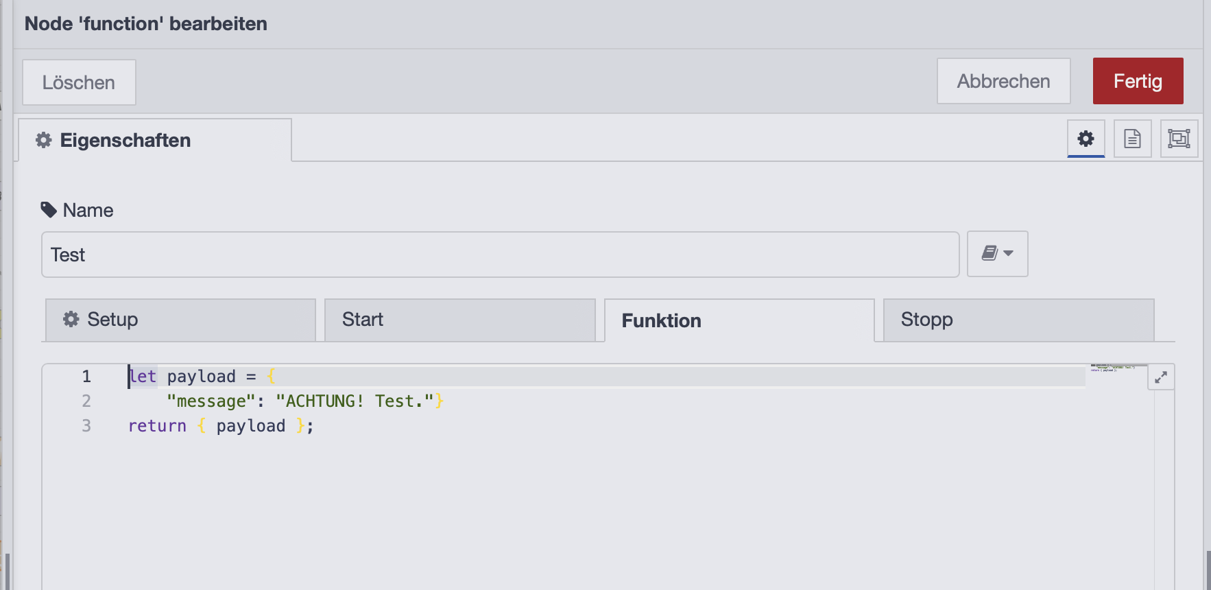

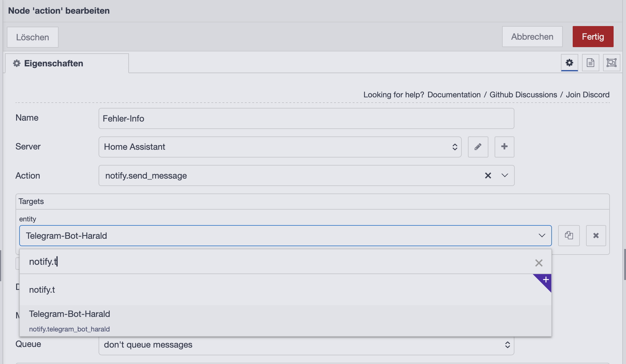

Warum möchtest Du unbedingt “notify.send_message” nutzen?
Aber sei es drum, so geht es (hier an einem anderen Beispiel von mir):
“function”-Node:
“action”-Node:
als Target-Entity musst Du den Namen Deines Bot’s eintragen/auswählen
Fertig!

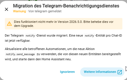

wenn ich die Meldung im Screenshot richtig interpretiere, wird die “alte” Möglichkeit abgeschalten?!
kannst du mir den Code kurz reinkopieren, bitte?
wenn ich es “abschreibe” bekomm ich es nicht durch.. bei der action-Node muss bei Data auf json und {{payload}} stehen oder?
Nein, diese wurde “nur” von der configuration.yaml in die UI migriert und ist weiterhin verfügbar.
Hier der Code der Funktion- und action-Node:
[{"id":"5d35b2de8664111c","type":"api-call-service","z":"32d56062f02c59a1","name":"Fehler-Info","server":"a1aba8eb.bfd618","version":7,"debugenabled":false,"action":"notify.send_message","floorId":[],"areaId":[],"deviceId":[],"entityId":["notify.telegram_bot_harald"],"labelId":[],"data":"{\t    \"message\": payload.message\t}","dataType":"jsonata","mergeContext":"","mustacheAltTags":false,"outputProperties":[],"queue":"none","blockInputOverrides":false,"domain":"notify","service":"send_message","x":609.9999694824219,"y":518.5714111328125,"wires":[[]]},{"id":"9163be1dfe9766a4","type":"function","z":"32d56062f02c59a1","name":"Test","func":"let payload = {\n    \"message\": \"ACHTUNG! Test.\"}\nreturn { payload };","outputs":1,"timeout":"","noerr":0,"initialize":"","finalize":"","libs":[],"x":445.71424865722656,"y":518.571455001831,"wires":[["5d35b2de8664111c"]]},{"id":"a1aba8eb.bfd618","type":"server","name":"Home Assistant","version":5,"addon":true,"rejectUnauthorizedCerts":true,"ha_boolean":"y|yes|true|on|home|open","connectionDelay":true,"cacheJson":true,"heartbeat":false,"heartbeatInterval":"30","areaSelector":"friendlyName","deviceSelector":"friendlyName","entitySelector":"friendlyName","statusSeparator":"at: ","statusYear":"hidden","statusMonth":"short","statusDay":"numeric","statusHourCycle":"h23","statusTimeFormat":"h:m","enableGlobalContextStore":true},{"id":"7197368dcc5d0d76","type":"global-config","env":[],"modules":{"node-red-contrib-home-assistant-websocket":"0.79.4"}}]
