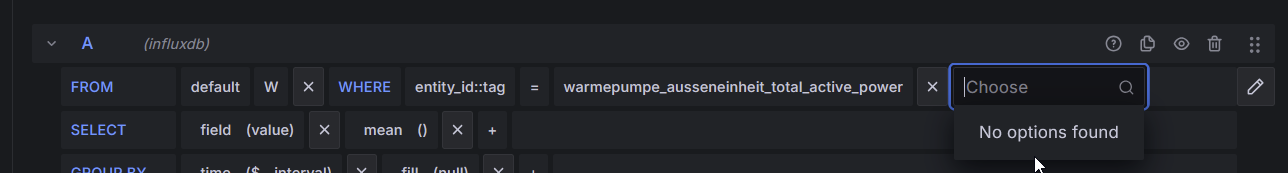

ich bin Home Assistant Anfänger und habe mir diesen auf einen PI zusammen mit der InfluxDB (5.0.2) und Grafana (11.0.0) installiert. Ein erstes Dashboard zur Visualisierung von Messwerten ist erstellt und hat bis gestern funktioniert. Die Werte wurden sauber angezeigt.
Heute habe ich, um auf das Dahboard von außerhalb von Home Assistant zuzugreifen, in der Grafana Konfiguration den Netzwerkport auf 3000 gestellt. Jetzt zeigt das Dashboard nur noch “No data” und ein rotes Dreieck oben links.
Auch das Rückgängig machen der Änderung (Netzwerkport wieder gelöscht) bringt keine Besserung.
Im Abfragersteller ist auch keine Auswahl von Werten möglich. Statt den Werten sehe ich nur “no options found”
Was könnte die Ursache für dieses Verhalten sein und wie kann diesen Fehler beheben, sodass das Dashboard wieder Werte anzeigt?
Danke vorab!
willi
Ein leeren des Browser Cache hat das Problem gelöst, die Daten werden un im Dashboard wieder angezeit. Ggf. hat das Um- und wieder Zurückstellen auf SSL damit was zu tu gehabt.
