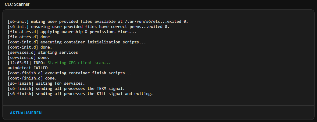

Per HDMI Kabel mit dem TV verbunden - getestet an HDMI 2 und HDMI 4 (am TV). Folgendes Ergebnis durch CEC Scanner:
Sieht für mich aus, als könnte der Raspi keine Verbindung mit dem TV aufbauen? Hier hab ich das Thema dann abgebrochen, weil ich auch bei der Google Recherche nicht mehr weitergekommen bin. Hat schon mal wer eine HDMI CEC Schnittstelle mit einem Raspberry 3B aufgebaut? Am Fernseher kanns nicht liegen, weil die die HDMI CEC Steuerung schon anderweitig getestet hab (siehe weiter unten).

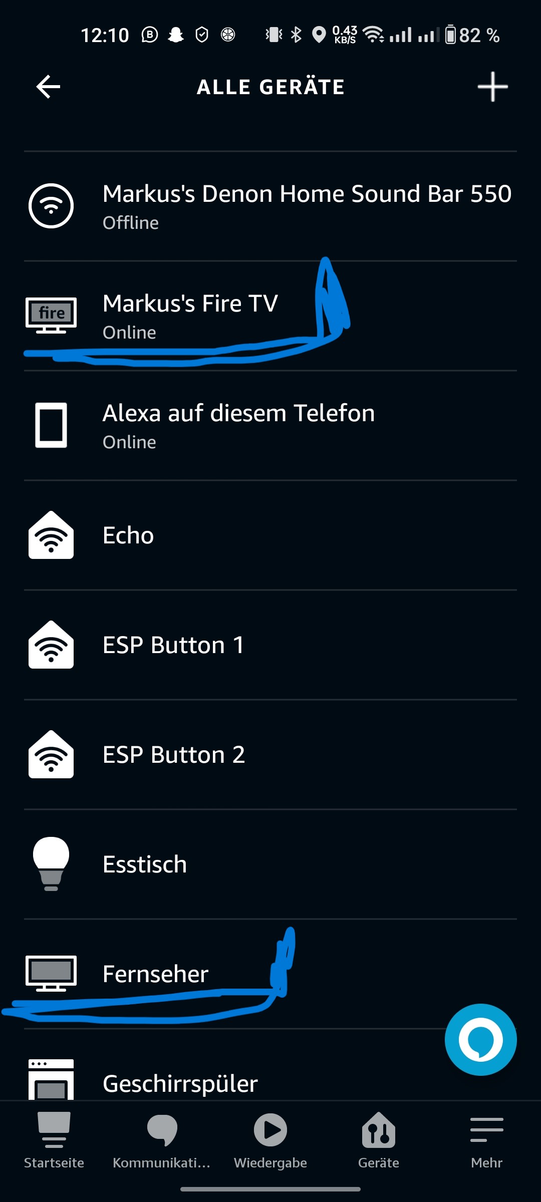

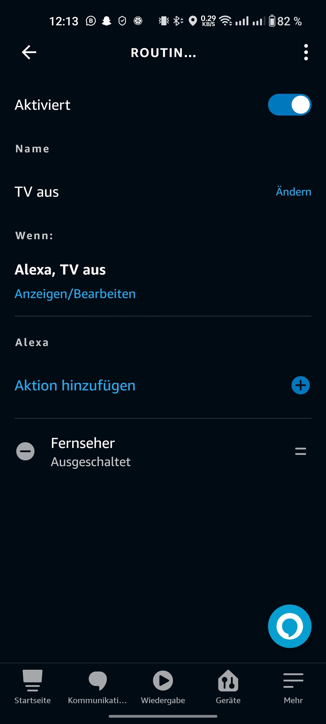

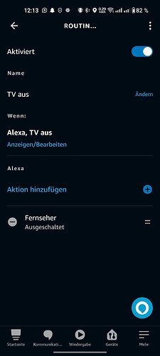

In der Alexa App wird jedoch mein Fernseher zusätzlich zum Fire TV Stick als eigenes Gerät angelegt. Wenn ich dieses Gerät in der App in eine Routine einfüge, kann ich den Fernseher über den Fire TV Stick ausschalten.

Ohne Fernbedienung hab ich es - wie oben beschrieben - nur über die Alexa App geschafft. Dort wird nach einbinden des Fire TVs der Fernseher auch separat als Gerät aufgelistet. Wenn ich den per Routine ausschalte, schaltet sich auch tatsächlich der Fernseher aus. Also irgendeinen Weg muss es ja geben, dass das auch per HA klappt.

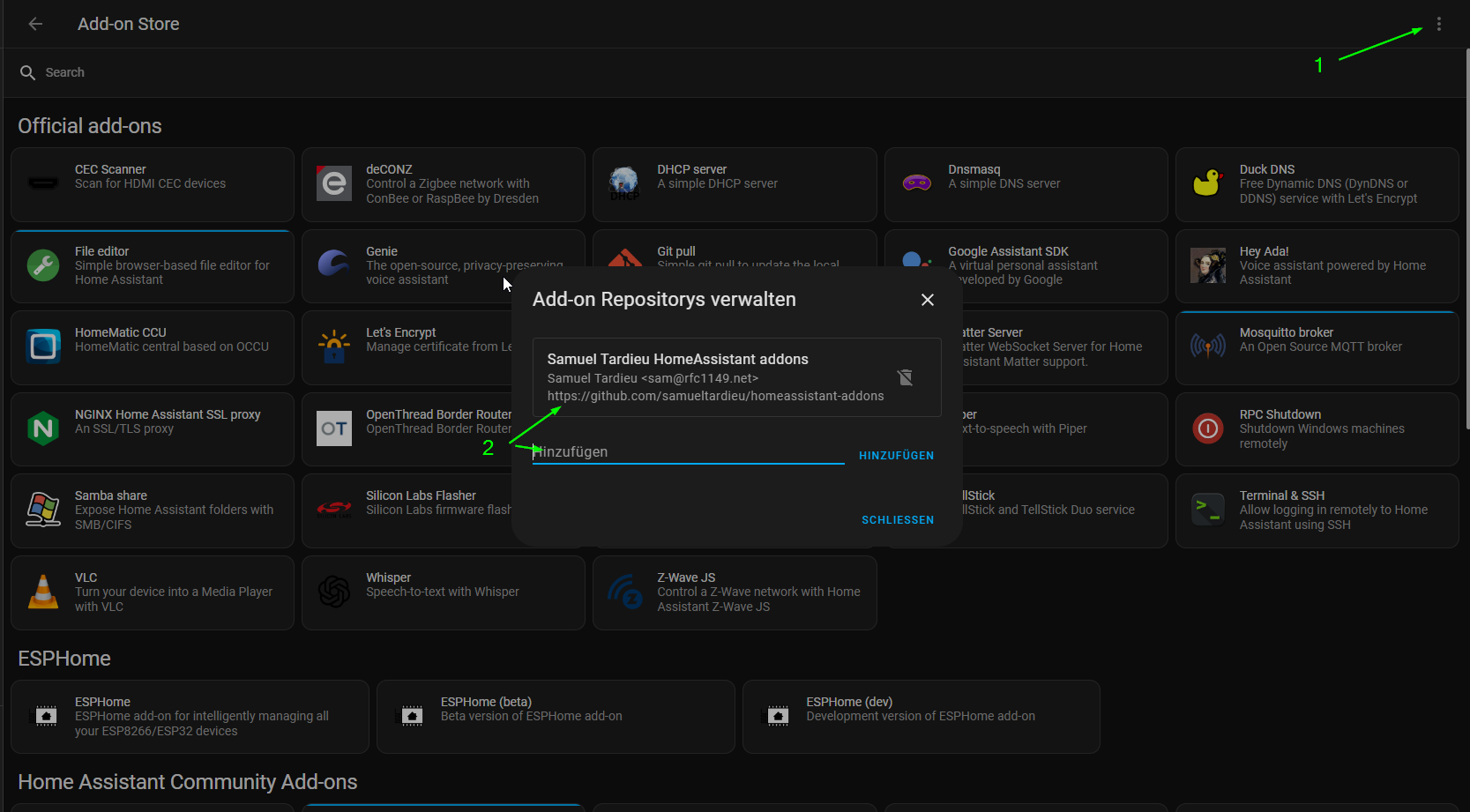

Anpassung im configuration.yaml - bin mir nicht sicher, ob die beiden letzten Zeilen auch nötig sind. Die IP hab ich vom PI CEC Add-On - Reiter Protokoll. Vorher muss der Raspi komplett neu gestartet werden.
