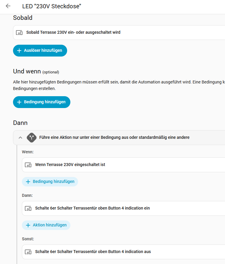

Ich habe einige Zwave 6fach Taster (Logic Group ZHC5002). Mit einem der Taster schalte ich eine Außensteckdose. Die Taster haben eine Status-LED. Diese LED soll anzeigen, ob die Steckdose ein- oder ausgeschaltet ist. Also eigentlich lautet die Regel nur:
LED = Status Relaisausgang
Wie schreibe ich eine solch einfache Regel? Im Moment sieht meine (auch funktionierende= Regel so aus:

Ok, ich dachte der ist in meinem Fall nur schwer lesbar. Hier ist er:

Und ja, man kann die LED frei schalten. Das funktioniert ja mit der Automation, die ich gepostet habe. Und es funktioniert auch mit komplexeren Dingen.
