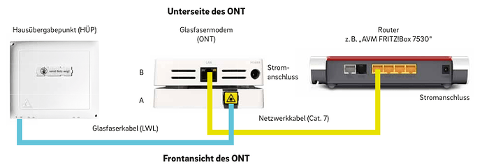

Du meinst vermutlich (VDSL/DSL-)Modem → Fritzbox oder? Ansonsten hättest Du eine Router-Kaskade mit vermutlich Doppel-NAT und das wäre schon eher ungewöhnlich.
Wenn Du jetzt GF bekommst ist halt die Frage was Dein GF-Anbieter Dir dann zur Verfügung stellt und/oder Du bei ihm ggf. noch zusätzlich an Hardware (Router) gebucht hast. Es gibt GF-Anbieter die installieren bei Dir nur ein GF-Modem und Du könntest Deine FB - sofern die nicht asbach uralt sein sollte - weiterhin nutzen. Also einfach: GF-Modem → FB (z.B. 7530) → Fritz Mesh Clients
Beispiel:
Beispiel FB:
Anm. und Bildquelle: Die Screenshots stammen vom meinem GF-Anbieter E.ON.
Solltest Du von Deinem GF-Anbieter halt einen neuen Router bekommen wäre die Frage was Du da genau bekommst und dann kann man sich überlegen wie man das Netz aufbaut. Sollte Du von Deinem GF-Anbieter auch kein GF-Modem gestellt bekommen müsstest Du eine FB haben die auch gleichzeitig GF-Modem ist.
Auch kann man bei einem Router durchaus den IP-Bereich ändern, sodass man weiterhin seinen alten IP-Bereich nutzen und somit HA wieder die gleiche IP geben kann wie bisher.
