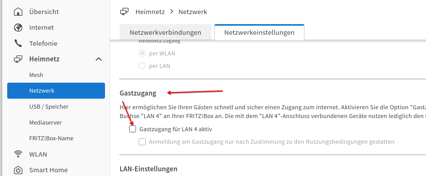

Angemacht - hoffend, dass es ohne Bildschirm funktioniert - den Link aufgerufen, und … NICHTS. In der FritzBox hatte ich vorher noch eine feste IP zugewiesen. Das Gerät war dort zwar als “homeassistant” zu finden, jedoch hatte es sich in mein Gästenetzwerk eingeloggt. Da soll es aber nicht sein, sondern die feste IP im normalen Heimnetz.
Was habe ich falsch gemacht? Wie stelle ich einen Mini-PC woanders hin, wo ich kein Equipment zum Nachsehen habe? Das Ding ist halt die völlige Stromunterbrechung dabei.

Hast Du einen Port der Fritz!Box als Gäste-Lan eingerichtet?
Wenn Ja, dann steck das Netzwerkkabel mal an einen anderen Port :wink:
