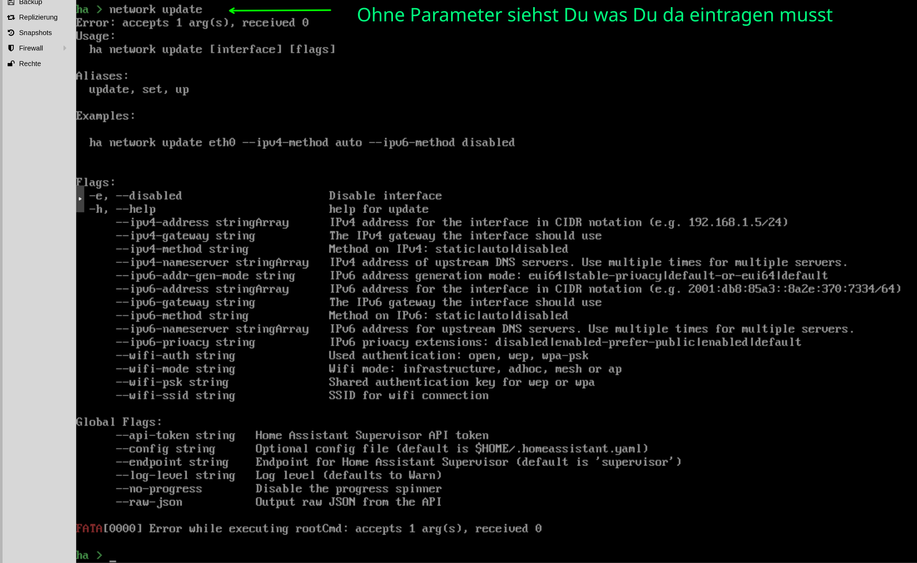

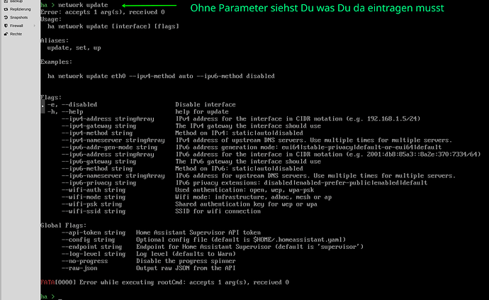

Das wird so nicht gehen, das Linux, welches als Basis installiert ist, ist ein stark für HA angepasstes Linux, das mit keinem Standard Linux vergleichbar ist!

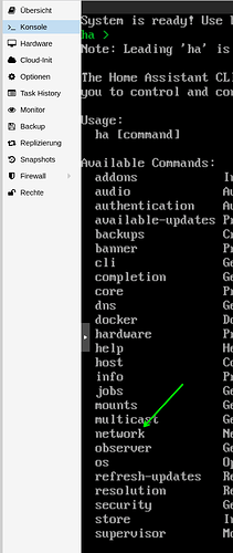

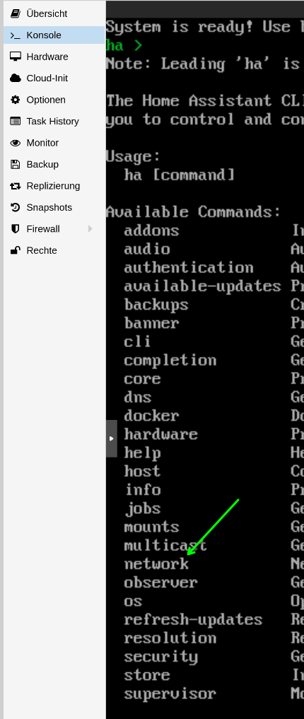

Daher soll auch kein User in der Basis herumfummeln, aber es gibt auch ein par spezielle Hilfsmittel, die geschaffen worden, um ein System zu Administrieren.
Wenn Du auf der HAOS-VM Konsole bist, dann
Dann kannst Du das auch nei setzen
Danke werde ich gleich mal versuchen, was ich, auch durch eine Test Installation rausgefunden habe ist, das HA nur IP6 nutzt, aber ich IP4 benötige :slight_smile:

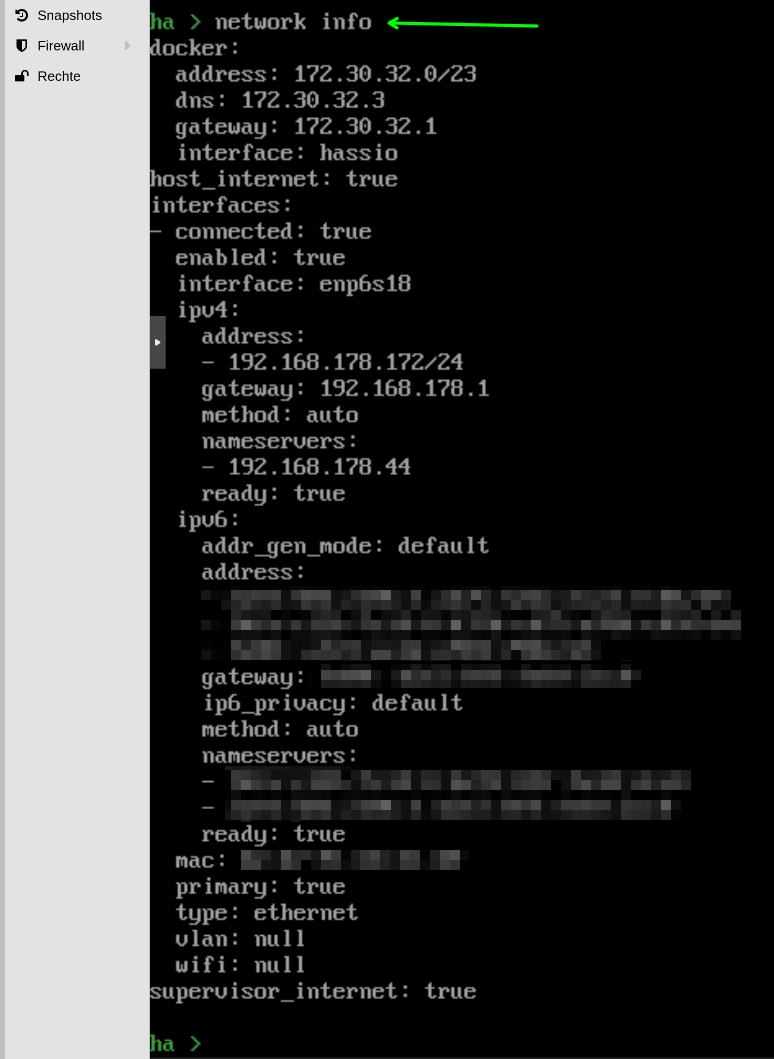

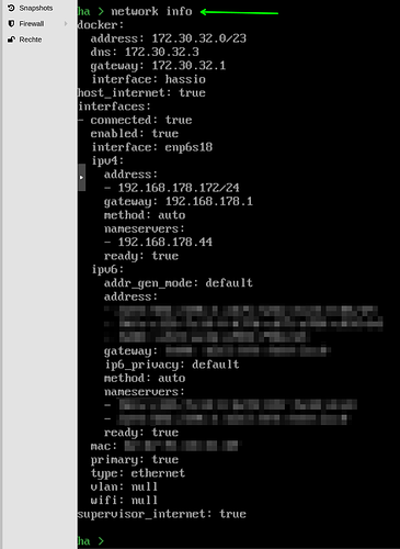

das hängt doch davon ab, wie Du Proxmox eingerichtet hast und wie Dein Netzwerk zu Hause aufgebaut ist, dann wie hast Du HAOS installiert?
Also wie Du bei meinen Bildern siehst ist da sowohl IPv 4 als auch IPv 6 Konfiguriert, als kann ich der Aussagen nicht zustimmen!
P.S.: gut ist, ein Backup zu haben, dann einfach eine neue VM aufsetzen und das Backup einspielen, sollten Deine Bemühungen nicht fruchten.
Hatte ich als erstes versucht, brauchte aber den gleichen Fehler, das die ip6 Aktiv war konnte ich per “login → ip a” erkennen, IP4 fehlte in der Liste.
Aber per “network update” konnte ich das dank deiner Hilfe Fixen, wenn man mal weiß wie die Kommandos sind ist es recht leicht :slight_smile:
Edit: ich musste dann in HA unter Einstellungen - Netzwerk noch den Gateway und das DNS Eintragen, somit war auch eine Verbindung ins Internet möglich, sonst keine Anzeige von Wetterdatet usw..
