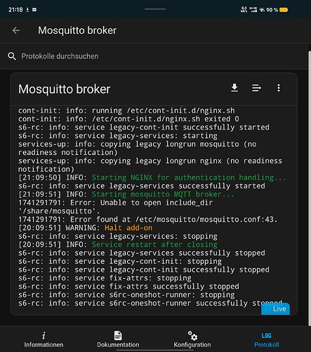

Hallo.an alle, ich wechselte von HA green und mit dem Backup hat alles gut geklappt. Nur MQTT macht Probleme und laesst sich nicht starten. kann mir jemand bitte helfen? folgend auch mein Log mit der Fehlermeldung.
Was steht denn in Zeile 43 der Config Datei? Scheinbar gibt es einen angegebenen Ordner nicht.
Im file editor gibt es den ordner nicht, gibt es eine übersicht was in dem Ordner alles sein soll?
