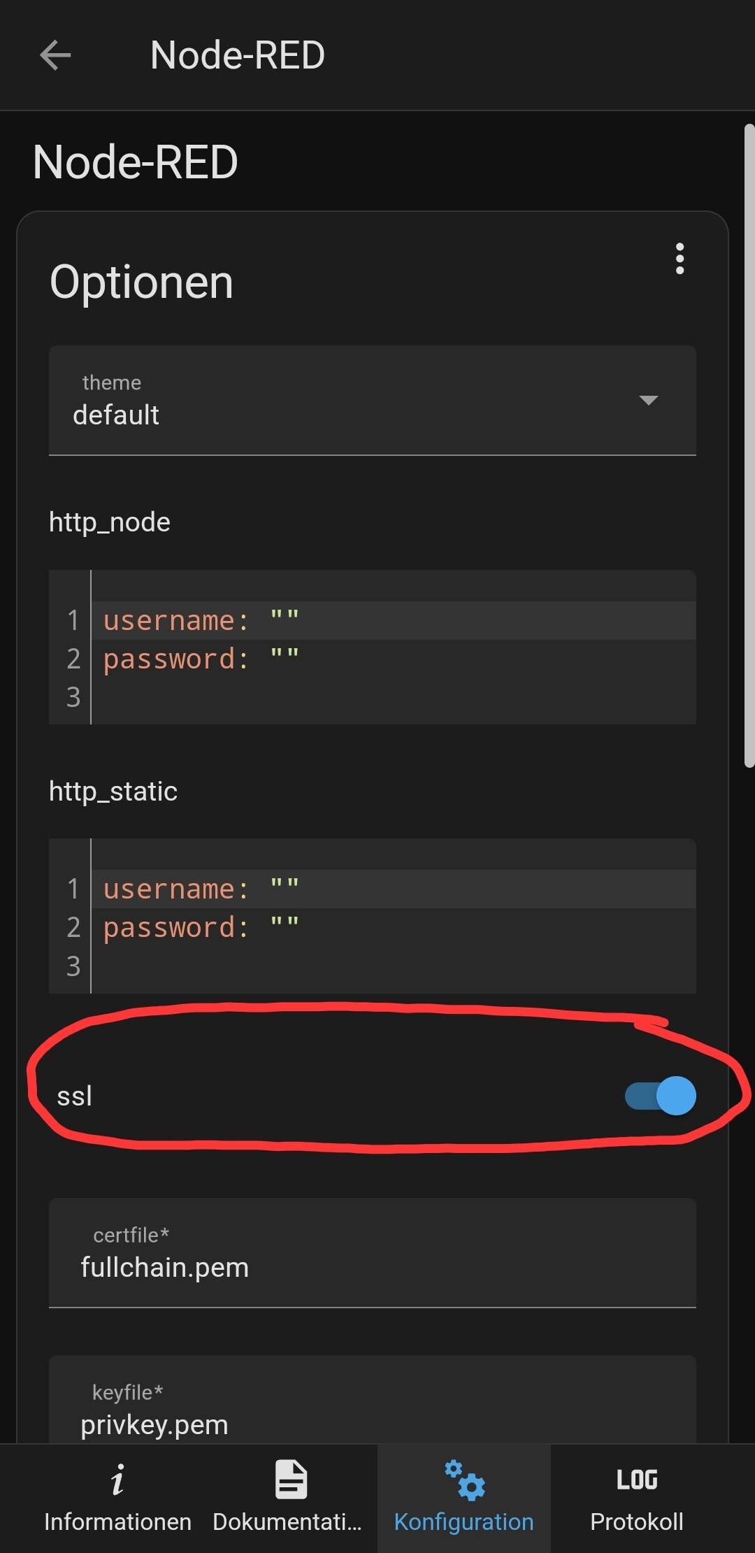

Hast du ssl in Node-RED deaktiviert? Wenn nicht, deaktiviere das mal.

Bei der Installation sah das so aus

Hab es gefunden. Es läuft.
