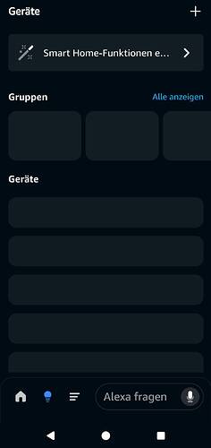

Zwar ist es mir mit Hilfe gelungen das ganze aufzubauen und zupflegen, jedoch habe ich seit einiger Zeit Probleme mit Alex und scheinbar mit der Nabu Casa Cloud!
Wenn ich zu „A“ sage sie soll das Licht in der Küche an machen heißt es „Küche unterstützt das nicht“ aus macht sie es! So ist es leider mit einigen Devices die nicht mehr richtig funktionieren!
In der Alexa App wird mir kein Gerät mehr angezeigt trotz neuer Übertragung, App neu installieren und Nabu Casa neu Anmeldung!
Hat vielleicht jemand eine Idee oder eine Idee wie ich um Nabu Casa herum komme? Leider ist das wohl nicht ganz so einfach mit deutscher Glasfaser auch nachher von Außen auf HA zugreifen zu können!

In der Alexa-App werden, sobald der HA-Skill aktiv ist und man über Nabu Casa verbunden ist, die einzelnen Geräte nicht mehr angezeigt. Wenn ich in der App die Geräte-Seite aufrufe, dann sehe ich meine Räume/Gruppen (ohne Bezeichnung) und die einzelnen Geräte, allerdings alles nur als leere Kachel.
Das Erstellen von Räumen/Gruppen funktioniert bei mir, aber ich kann im Moment nur Amazon-Devices hinzufügen. Meine verbundenen Geräte aus HA werden mir nicht angezeigt.

Bei mir läuft jetzt alles, aber angezeigt bekomme ich meine Geräte immer noch nicht.

In der Alexa App werden mir keine Geräte angezeigt.

Bei mir wird nach wie vor in der Alexa App kein Gerät angezeigt und gestern am späten Abend
konnte ich selbst über die Echo Geräte keine Geräte mehr steuern. Erst ein Neustart der Fritzbox
hat geholfen, warum auch immer.
Aber in der App seit gestern, keine Geräte mehr und das irritiert mich schon etwas.

Ich habe den HA-Skill gelöscht und mich auch in Nabu Casa abgemeldet. Genützt hat es nichts, die Geräte wurden weiterhin nicht angezeigt. Auch eine Neuinstallation der App hat keine Besserung gebracht. Dann wieder alles installiert und es läuft rund, auch ohne Anzeige. Bei mir war die Zuordnung der Devices in den Räumen das letzte fehlende Element. Jetzt macht HA wieder alles.
Ich habe am vergangenen Samstag auf einen Hinweis von einem Nabu Casa Mitarbeiter
in der Alexa Devices Integration die Punkte “Neu hinzugefügte Entitäten aktivieren” und
”Abfrage von Änderungen aktivieren” deaktiviert.
Und seit heute morgen sind die Geräte in der Alexa App wieder da.
