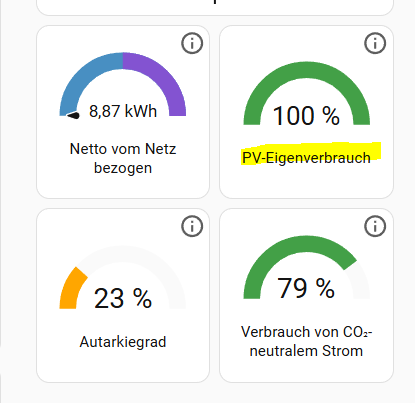

was ich aber sagen kann: in den letzten 5 Tagen lag der Eigenverbrauch an 4 Tagen über 99% und mit dem Ergebnis bin ich sehr zufrieden.

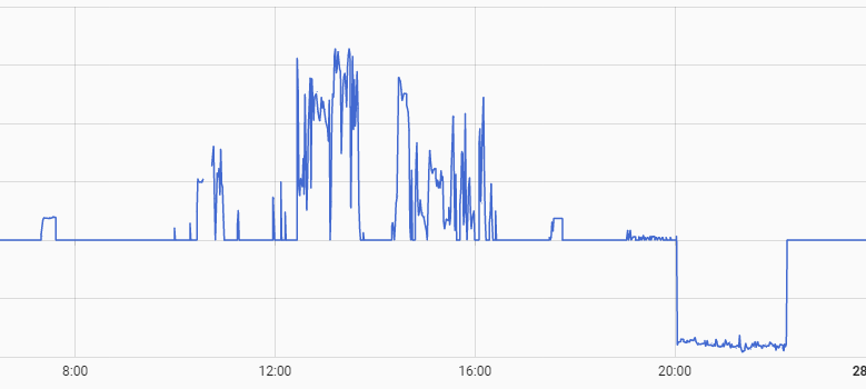

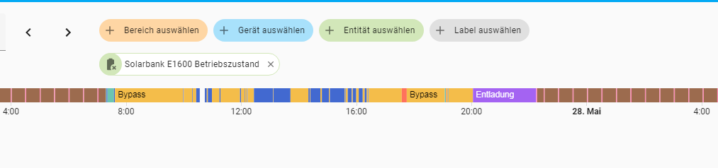

Der Akku lief gestern fast nur auf “bypass”
erst nach Sonnenuntergang wurde etwas ins Haus eingespeist, was zwischendurch als “Überschußladung” eingesammelt wurde. Da kam im peak vielleicht mal 300W an.

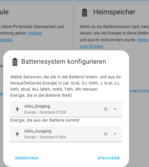

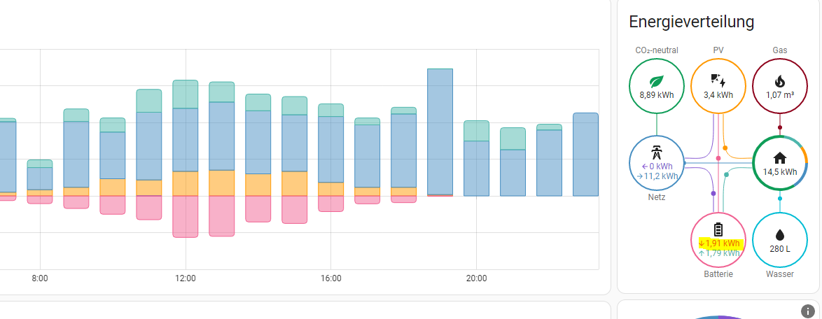

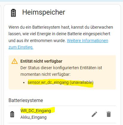

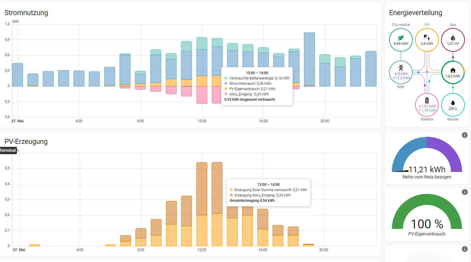

Wie kommt die Energieanzeige denn da auf einen Input-Wert von 1,91kW
der Akku kann sich ja nichts aus dem Netzt zum Aufladen ziehen, wird in dem Bild mit den wandernden Punkten aber so dargestellt.
Oder habe ich den Anker im Energiedashboard falsch konfiguriert?
Akku_Ausgang = Integralsensor von solarbank_e1600_dc_ausgangsleistung
Akku_Eingang = Integralsensor von solarbank_e1600_solarleistung
Ich vermute dein Dashboard ist falsch konfiguriert. Es kann nicht sein, dass die ganze Zeit der Akku gleichzeitig geladen und entladen wird und noch PV generiert wird. Das kann die Solarbank 1 nicht. Entladen geht nur wenn PV 0.
Wenn du die Tagesenergien der Integration nimmst für das Dashboard, dann ist der Fehler erklärlich, denn die Cloud liefert falsche Werte für die Entladung der SB1 (enthält den Bypass). Ist in der App genauso falsch und wird auch nicht mehr gefixt werden von Anker. Steht auch in den Release Notes der Integration. Also bitte dort mal nachschauen. Im Repo Readme ist auch ein Link unter den Ressourcen, wie man die Solarbank in das Energie Dashboard einbinden kann (sollte).

wie bereits oben beschreiben, habe ich zwei Integralsensoren angelegt:

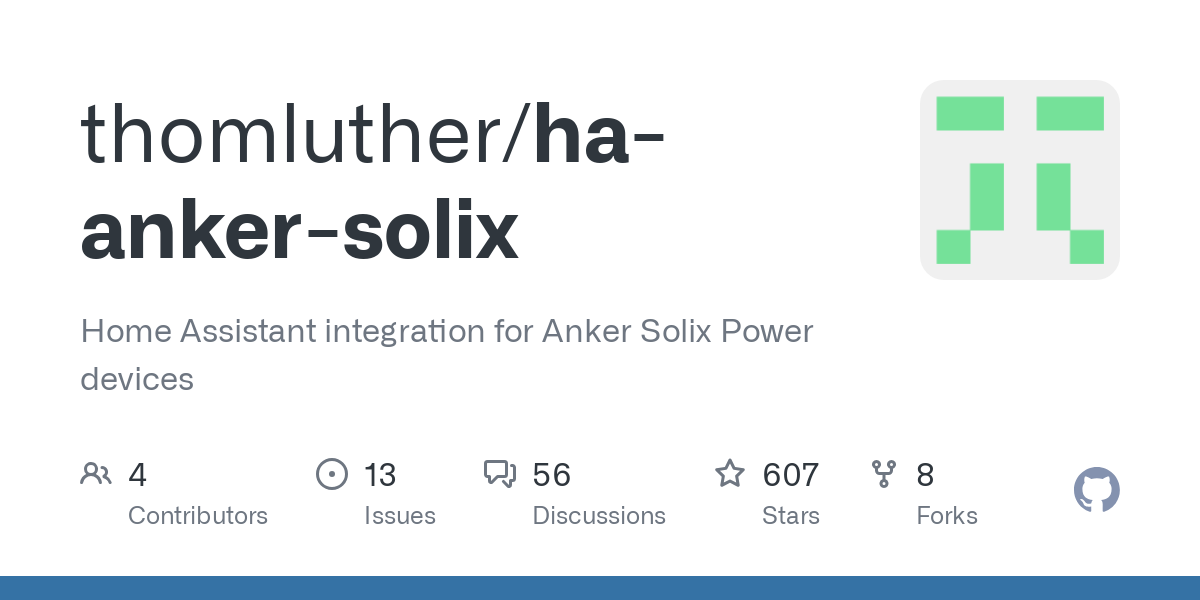

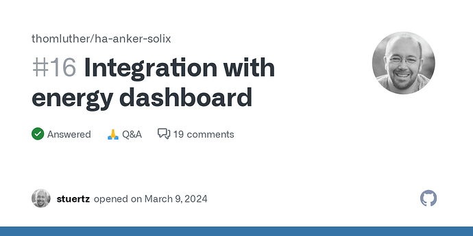

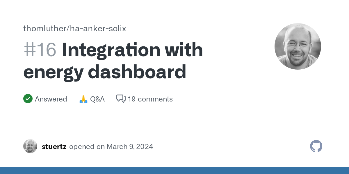

Was im Energiedashboard den Punkt PV-Module/PV-Erzeugung betrifft, schreibst Du im Repo:
Wenn Sie die Solarbank ganzjährig nutzen, können Sie die vorhandene Photovoltaikleistung der Solarbank aus der Integration als Quelle für Ihren Riemann-Integral-Helfer verwenden.
Das müsste dann ja passen. Optional könnte ich die PV-Eingangsleistung vom ahoyDTU nehmen, der Unterschied ist vermutlich maginal.
Für den Abschnitt Heimspeicher im Energie-Dashboard hast Du erst einen Template-Sensor angelegt und daraus dann einen Integralsensor gemacht. Ist das jetzt nicht dasselbe wie das, was ich auch gemacht habe (ohne den Umweg über den Template-Sensor)?
Ich meine, so viele Entitäten für Akku Ein- und Ausgang kommen ja nicht in Frage…
vielleicht wird ein “bypass” so dargestellt.
Oder kann es noch mit meiner zweiten kleinen PV Anlage auf der Garage zu tun haben. Die hat mit dem Akku aber nichts zu tun und speist parallel ein ohne irgend eine Regelung, ist leider halb verschattet und nicht so ergiebig.

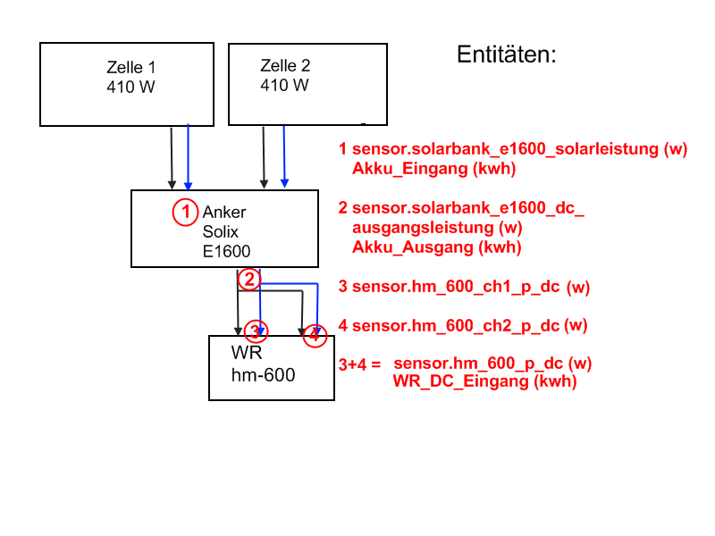

Beides ist Falsch für den Akku.
Die Solarsleistung teilt sich auf in Akku Ladung und Bypass.
Die Ausgangsleistung enthält PV Bypass und Entladung. Kein Wunder dass dein Dashboard nicht stimmt…
Die Integration hat nur die Akkuleistung die sich alleine auf den Akku bezieht. Die ist aber positiv und negativ. Deswegen muss das erst mit Templates in Lade und Entladeleistung aufgeteilt werden (positiv), damit die jeweilige Energie aufintegriert werden kann.
Auch ist der Ahoy WR Eingang nicht gleich PV Produktion, da ist die Solarbank dazwischen und zweigt ab oder hat Verluste…
so habe ich es ja auch nicht gemacht, aber ich gehe davon aus das der Ahoy WR Eingang = dem Solarbank Ausgang ist ( solarbank_e1600_dc_ausgangsleistung), eine Differenz könnte nur durch die Latenz bei den Daten erklärt werden.
bzw. ist es ja an dieser Stelle recht einfach, die Entität vom WR DC_Eingang von meiner ahoyDTU zu verwenden (testhalber unten im Bild schon passiert)
und wenn ich weiterhin davon ausgehe, daß sich der bypass in und out (bis auf eine vernachlässigbare kleine Differenz) ausgleichen? Die Darstellung im Energiedashboard mit gleichzeitiger Ladung und Entladung kratzt mich nicht, solange dann die Berechnung darunter stimmt…
Ich wüsste auch nicht, wie ich den reinen AKKU-Eingang (bereinigt vom bypass) anders berechnen sollte (vielleicht Akku_Eingang - Akku-Ausgang)???
In Deinem Repo hast Du es anscheinend so gemacht aber da wird doch keine Differenz gebildet, oder habe ich etwas übersehen?

Wenn die Entität für den Akku-Eingang von der ahoyDTU kommt, passiert irgendwann dies …
dann hat der hoymiles vermutlich zu wenig input bekommen und abgeschaltet. Aber das hattest Du im Repo ja auch schon so erklärt…
Dann nehme ich doch wieder den Solarbank-Ausgang, der ist nämlich immer verfügbar.

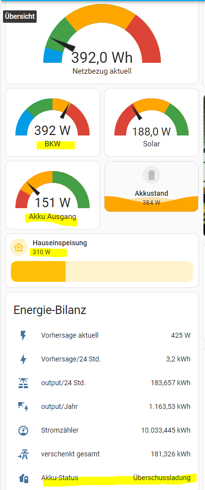

ich kapiere es einfach irgendwie nicht, aktuelle Situation
die Zellen liefern 392 W

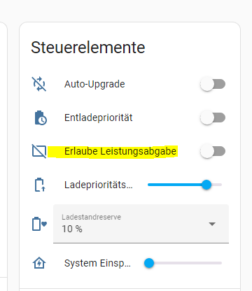

Der Akku steht auf “Erlaube Leistungsabgabe” = off
Einspeisevorganbe = 310 W
Akku-Zustand = Überschußladung
dann muß der Akku-Ausgang doch auf 310 W stehen und nicht auf 151 W (was übrigends auch so am hoymiles WR ankommt) …
die Änderung der Einspeisevorgabe habe ich vor 1 Std. gemacht, aber es ist nichts passiert…stehe auf dem Schlauch …

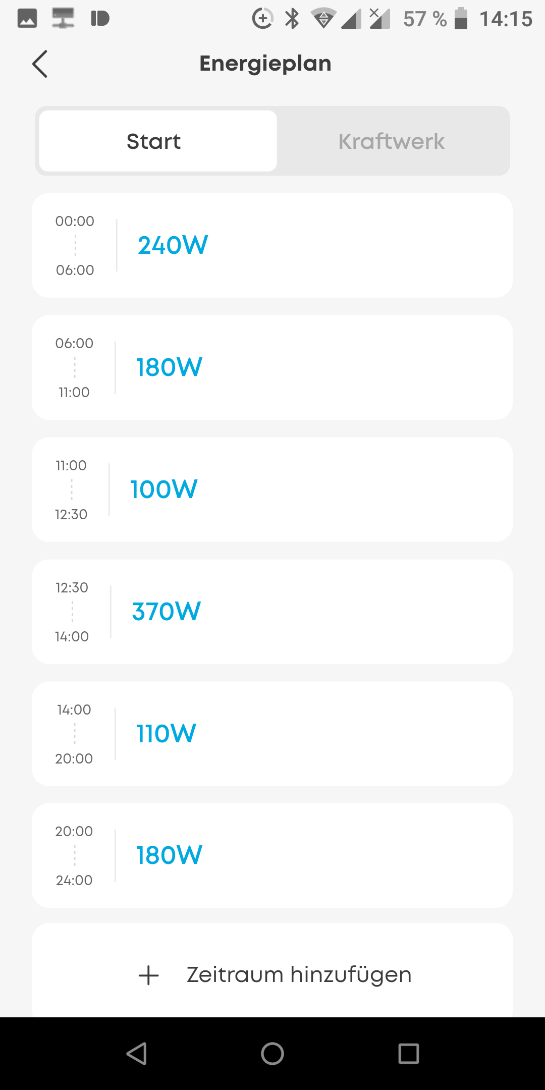

die HandyApp-Vorgaben überschreiben offensichtlich die Einstellungen der HA-Integration.
Die App sieht vor, daß um 12:30H die Einspeisung auf 100W gestellt wird, was auch passiert ist. Gleichzeigig wurde dabei aber auch
“Erlaube Leistungsabgabe” = on gesetzt

kann es sein daß bei
gar nichts aus dem Akku herausgeht, auch kein bypass?
Wenn ich den Schalter verwende geht der Wert von “Einspeisevorgabe” sofort auf NULL
Das hatte ich oben schon geschrieben, wenn die Abgabe ausgeschaltet ist wird max. das minimum für den eingestellten WR ausgegeben. Egal was du vorgibst…
Lies dir bitte mal die Info im Repo durch.
Nein
Ist alles hier beschrieben

und die Einstellungen in meiner Anker-Handy-App sehen so aus …
sollte ich das dort jetzt besser alles wieder löschen damit nur die HA Integration das steuert?
wäre das ein Problem? Die Automation läuft doch alle 2 Minuten und sollte den “aktuellen Slot” spätestend danach anpassen …
Du hast dich gewundert warum die App die Einstellung von HA ‘überschreibt’.
Das ist wegen den Einstellungen in deinem Zeitplan…
Es reichen 2-3 Slots wenn du eh über HA steuerst. Denn HA überschreibt die Einstellung im aktiven Slot, warum also dann so viele die mit veralteten Einstellungen im Plan bleiben für den nächsten Tag? Jedes Mal wenn der Slot aktiv wird, nimmt er die aktuelle Vorgabe im Plan (ein alter Wert vom Vortag), bis deine HA Automation wieder den aktuellen Wert im aktiven Slot einstellt.
Ein Slot im Plan ist zu wenig für die HA Steuerung wegen dem Firmware Bug. Aber 2 Slots reichen eigentlich…
ja und genau von dort habe ich ja den yaml code auch herauskopiert …
ok, kann ich leicht ändern, die Einstellungen waren vor der HA Integration …und sind irgendwie bis heute übrig geblieben
welche 2 Zeitfenster würdest Du empfehlen?
